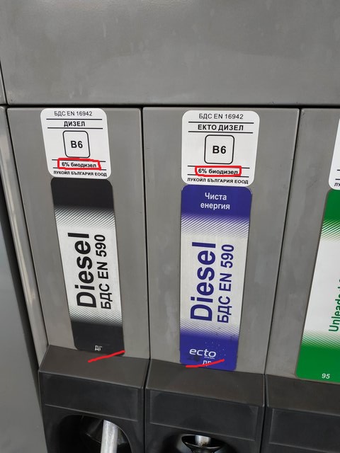

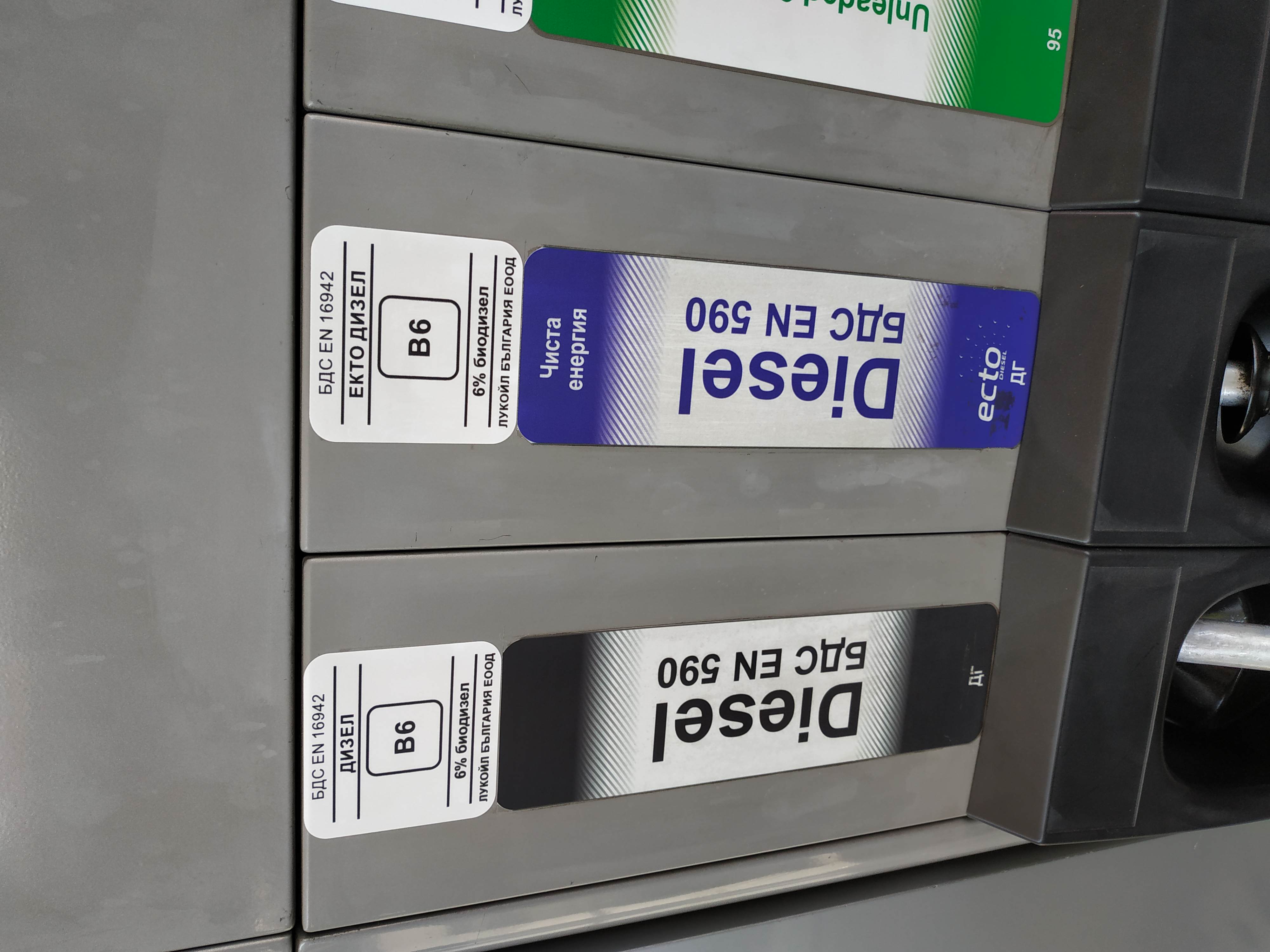

Мнениеот DoH_KuXoT » Пет 14 юни 2019 10:45
:c020

Мнениеот hooligan_sk » Пет 14 юни 2019 10:49
Какво гледаме, че лукойлския дизел е Б6 вместо Б7 ли? :rolleyes

Мнениеот DoH_KuXoT » Пет 14 юни 2019 10:58
гледам, че водите спор дали и колко трябва да има биодизел в екто , пише си 6 % и на обикновения и на "премиум-а"

Мнениеот p_v_a » Пет 14 юни 2019 13:19
DoH_KuXoT написа::c020
Маркировката В7, не показва точното съдържание на биокомпонент, а указва съдържание на биокомпонент до 7%. Маркировката показва, че даденото гориво, в случая В7 съдържа биокомпонент регламентиран в стандарта EN 590:2009. Важно - съдържанието на биокомпонент се ограничава, а не се задължава от този стандарт. В него е записано, че биокомпонентът не трябва да е по-голям от 7%, защо - поради два факта - използването на възобновяеми ресурси и ниската цена на биокомпонента. Има изисквания за използване на възобновими източници на енергии, но при по-големи смеси, се налага промяна на някои елементи от горивната система и така този стандарт опазва старите автомобили. Другият фактор е цената, биокомпонентът е около 40% по-евтин от дизеловото гориво и търговците ще се стремят да продават повече от него, затова стандартът защитава потребителите. След 1 год например, може да се вдигне лимита за биокомпонент на 10 %.
Така че, В7 е маркировка, и дори горивата с 0.01% биокомпонент се обозначават така. Да не се бърка новата европейска маркировка на горивата, със старите обозначение на био горивата, тогава съществуваше В0, В3, и т.н.
Според мен В6 е неправилна маркировка.
До миналата година, анализите на горивата бяха налични за свободно сваляне, но вече не са. Това съм го следил и затова го споделям. Ако някой вярва на лепенките по бензиностанцията, ок, но препоръчвам да се види анализа на горивото.
При бензините нещата стоят подобно, но там основно разликата е в ЕТВЕ и етанол, като премиум горивата имат по-голям дял ЕТВЕ, а етанолът може да не се променя или слабо да се намали.

Мнениеот Кайзен » Пет 14 юни 2019 13:22
DoH_KuXoT написа:гледам, че водите спор дали и колко трябва да има биодизел в екто , пише си 6 % и на обикновения и на "премиум-а"
Фирмена техническа спецификация ФТС 1 – 32, обикновен дизел на бензиностанцията
Фирмена техническа спецификация ФТС 1 – 32.01 (a.k.a. ЕКТО)
При експедиция на горивото като ЕКТО се добавят присадки, които подобряват експлоатационните му характеристики
Фирмена техническа спецификация ФТС 1 – 34, произведен дизел без добавена био-съставка
Така че няма значение каква лепенка са сложили на колонката. След като Лукойл по спецификация може да смесва/продава до B7, се предполага че такова има и в цистерните.

Мнениеот DoH_KuXoT » Пет 14 юни 2019 13:30
Снимах ви снимката за да се види че на нея пише биодизел 6 % и на обикновен и на екто дизел. За спецификации В6 и В7 не съм наясно, чета процентите.
