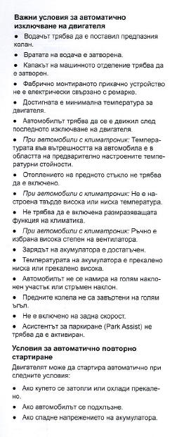

Netasq написа:Кога точно се включва тази прословута "Старт-Стоп" система, вэпреги че както колегата е писал аз при палене я изключвам. Прави ми впечатление, че понякога се включва на загрял двигател, а понякога не. Като забравя да я изключа седи със забранена буква А.
Колата ще бъде обслужена само с оригинални части от Мишо, който си е тук в Бг :)
Основните са сложен колан, изправен акумулатор, да не си в регенерация, но както са ти казали параметрите са много. 99% от случаите на невключваща се старт стоп е акумулатор , който скоро рязко ще умре. Съветвам те да премериш пада на напрежение при сутрешно стартиране. Пада ли под 10 взимай нов AGM по спецификация.
Това е от ръководството на B7

Васко, благодаря. Утре ще замеря акумулаторите, аз съм и с още един в багажника. Стандартно ли Б7ците са с два или Алтраците само?
