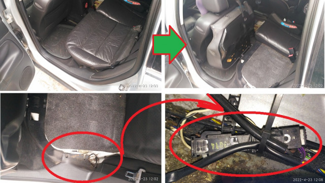

Лошо, че няма как да се обединят тази тема https://forum.vwclub.bg/viewtopic.php?f=6&t=102694&start=15 с текущата .... та и аз от седмица се боря с този проблем, но още не съм ходил на диагностика ... определено е странно, че на мене ми се е появявал проблема и на място ...
та ще вържа и аз диагностиката тези дни и ще видя :eek и ще пиша какво изкарва като грешка.

Мнениеот Tsankovski » Чет 14 апр 2022 14:04
Стоп машинка в повечето случаи, че и при мен това се оказа

Мнениеот MiroKirev » Съб 23 апр 2022 11:35
Към днешна дата (23.IV) да споделя до къде стигнах... та проверих си стоп машинката (извадих я, почистих я и си я сложих обратно), което се случи преди седмица и до сега грешката не е излизала, но за всеки случай, днеска реших да проверя и буксата под задната седалка, та и там всичко изглеждаше 6, т.е. без изкривявания, намачквания или каквито и да е било признаци за стареене на жичките... да постна и една снимка за всеки случай, да не се окаже, че съм объркал къде да гледам :biggrin
ако излезе пак (грешката), ще "up"-на темата, но се надявам, че няма да се налага :drive
