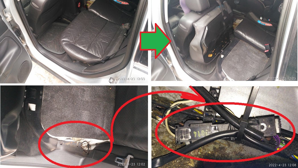

Към днешна дата (23.IV) да споделя до къде стигнах... та проверих си стоп машинката (извадих я, почистих я и си я сложих обратно), което се случи преди седмица и до сега грешката не е излизала, но за всеки случай, днеска реших да проверя и буксата под задната седалка, та и там всичко изглеждаше 6, т.е. без изкривявания, намачквания или каквито и да е било признаци за стареене на жичките... да постна и една снимка за всеки случай, да не се окаже, че съм объркал къде да гледам :biggrin
ако излезе пак (грешката), ще "up"-на темата, но се надявам, че няма да се налага :drive
