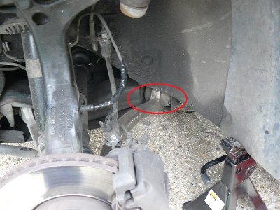

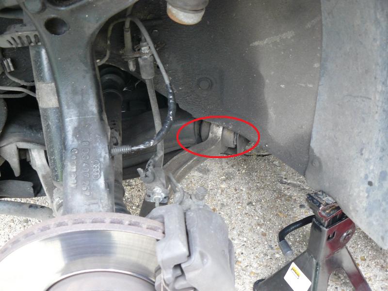

Наскоро смених преден горен - проблеми няма/ифидик, мерси/. Обаче колата има едно...необичайно поведение при завой надясно, особено ако тежестта пада върху лявата част на предницата/ десен завой по надолнище, например/. При това преди известно време се чуваше едно неприятно поскърцване. Изчетох всичко за носачите в подфорума за Пасат и си мисля, че е долен носач. Днес вдигнах лявата страна и огледах нещата. Долния заден носач нещо много лесно мърда наляво-надясно и нагоре-надолу при хидравличния тампон. Това ли е проблема и ако е това, има ли възможност да се смени само тампона в домашни условия /нямам менгеме/?
А, и друго - онзи горен преден носач, който смених наскоро нещо не се мести плавно в шарнира, както другия, а претрива един такъв. Уж оригиналдъ...

Развиват се болтове 2 и 3 (т.е. отхлабват се, особено от дясната страна, заради тръбичките до болта на тампона) за да излезе по лесно болта на който е закачен тампона. А за смяната на самия тампон ти трябва преса, за да избиеш стария и да наденеш новия. Самия тампон се продава отделно и варира от 30 до около 50 лева в зависимост от марката (поставена на щампата произведена в турция или някъдеси).

поскърцването не е от тампона който си посочил,а от шарнир.колкото по трудно го мърдаш -по здрав е .ако решиш да го сменяш все пак -сменя се само той,но е желателно да е на преса.болта на носача не излиза и опира в тръбите на горивото ,затова е необходимо да се отпусне да увисне моста.

Схванах. Сега остава да измисля как да подпра за да падне моста надолу.
За мърдането - много лесно се движи - с една малка отвертка го понатиснах оттук-оттам и си се мърда - за смяна ще да е.
