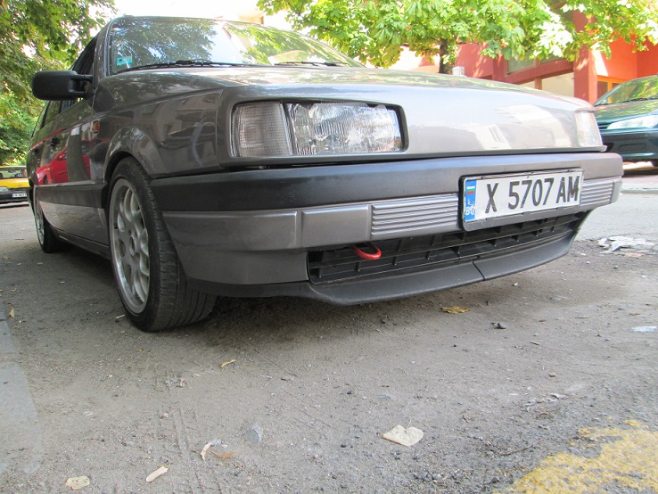

Ами горе долу е някаде към 5 6см.Това което ми пречи не са бордюрите а вдлабнатините на места в асвалта там закача като се мине с по голяма скорост иначе си е готин толкова нисък.Сега като доиде лятото ще махна и оригиналния и съм намислил да сложа от венто искам да ияглежда ето така :arrow:

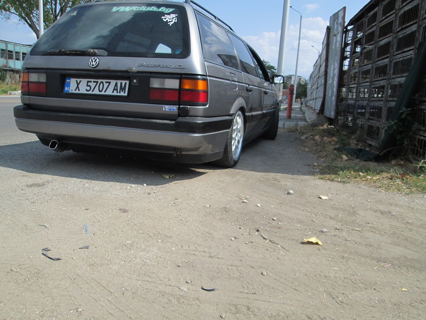

Здравейте колеги. Аз имам един неуспешен опит с окачването.Лятото си бях взел спортно окачване непомня марката бяха за голф 3 та монтирахме ги в гаража отпред колата стана идеална имаше около 3-5 сантиметра от гумата до калника става дума за пасат б3 комби АБС обаче отзаде падна много ниско тъй като е доста тежка кола и стана много грозно ето и снимка да видите.Аз мисля че отзад трябва доста по-твърди и високи пружини :)

Е колега добре се е получило.Харесва ми като височина и стойка само и трябват едни хубави джанти и ще е перфектна. Така като си сменил само пружите а си оставил амортисиорите возията каква е ? кляка ли много като качиш хора , твърди ли са достатъчно че да не умрят калниците през дупки като минаваш ако може да ми кажеш ще е супер .Интересуваме защото мисля да опитам и аз с по-ниски пружини и да не стане като предишния път.
