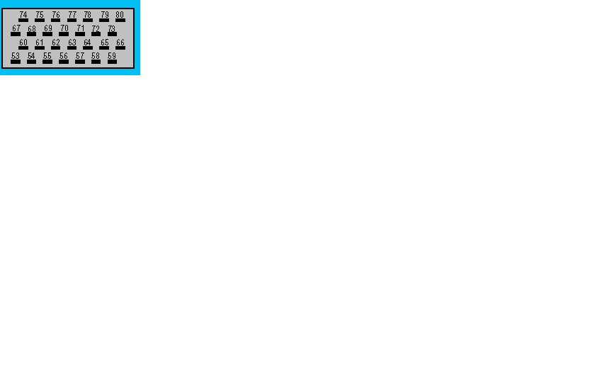

Провери на малката букса на компютъра , те нали са една по-голяма и по-малка. На малката на 67 пин и на 53 трябва да отиват кабелите от датчика.

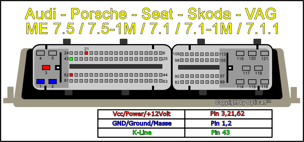

z_chakarov написа:Провери на малката букса на компютъра , те нали са една по-голяма и по-малка. На малката на 67 пин и на 53 трябва да отиват кабелите от датчика.
Колега,
Най-напред благодаря за адекватния отговор!
Обаче имаме сериозно разминаване! При мен малката букса е с 4 реда по 8 пина, а голямата е 4 реда по 19 пина. При теб, на този чертеж видно, малката букса е с 4 реда по 7 пина, а изхождайки от номерата явно голямата ти е по 13 пина в ред.
Моите конектори изглеждат като на прикачената снимка, но за съжаление там, където намерих тази схема, има само толкова по описанието на пиновете.
