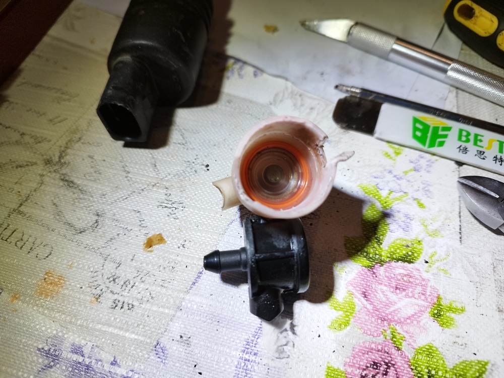

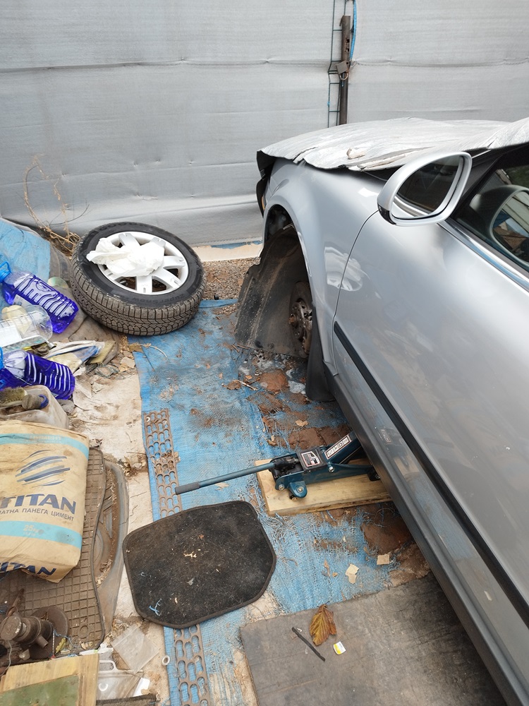

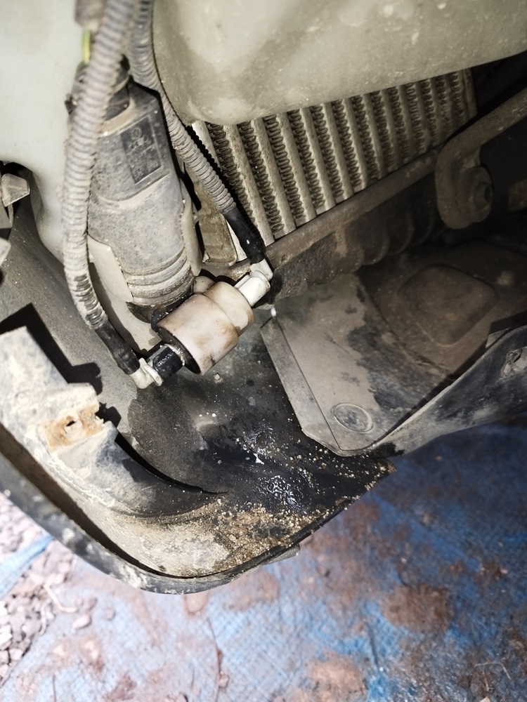

Да се включа и аз като прясно преживяно ... три дни по ред ми светва лампичката за чистачките и три дни доливам по три литра и ЙОК ... та бях се притеснил, да не се е чупило казанчето, че за смяната му се маха прекалено много неща... та ония ден в студа, вдигнах колата, махнах подкалника...
и там за моя радост, се оказа помпичката... капече от "черната" част, която май е за предното стъкло

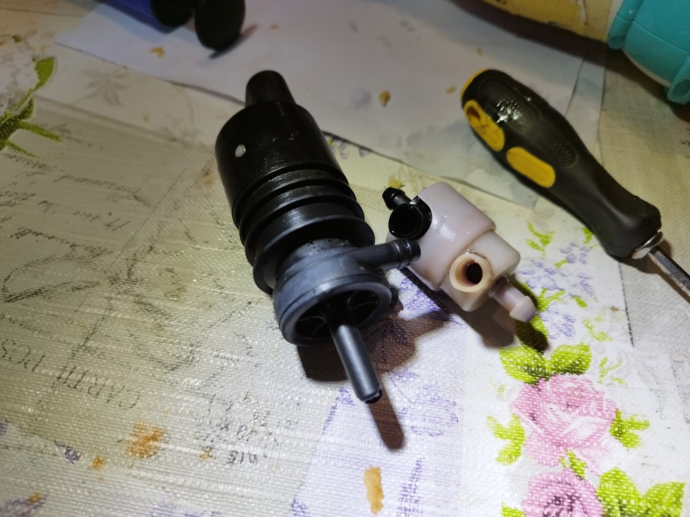

разглобих го малко зверски, но го направих понеже така и така си е за смяна и мисля, че му наперих проблема - с времето се напълва с мръсотия и има една гумичка, която спира да уплътнява и от там почва теча. Понеже не успях да купя ново (иначе съм поръчал вече де), го сглобих и с помоща на скобички, го привързах добре и за сега не тече... чака си новата част ;)
Ми това е от мен - ако съм успял нагледно да помогна на някой - ура! :beer

С котлен камък се напълва . И за да няма, да не се получава така, с мека вода, или дестилирана.
