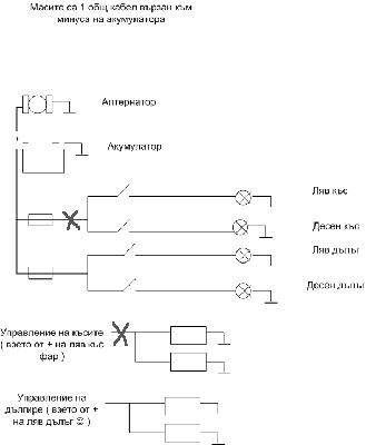

ето я схемата . Дано е ясна, уф ...
сега като се размислих, упр. намотка на релетата има връзка с крушките! и тя е общия кабел за маса който ползвам, от акумулатора през крушките до релетата ..

a4tech написа:Колеги, пак ви предлагам ако е възможно да се види по-спокойно схемата. Донякъде сте прави за самоиндукцията, ама до някъде изобщо не сте. Нищо че пикът е за микро секунди - лампата вече е загрята, жичката е мн по-чуплива ако мога така да се изразя, а напрежението може да се повиши до над 100 волта. Освен това я се замислете защо се случва при гасене на двигателя и как ще разделяте тогава веригите на управляваща (оперативна) и силова (ми то в колата има едно захранване). Времето за което разпада контакта на релето (може да е около 50 ms) е мн повече от пикът. А и какво толкова ще навреди ако сложи един гасящ диод за 5-6 стотинки и да пробва пак.
Горят му тези лампи а не др, защото най-вероятно са най-близо (както се казва проста жена може да има, ама прост ток и проста вода няма - минават от там дето им е най-лесно). И горят след определени месеци щото вече са достатъчно опечени нажежаемите жички и не са толкова яки.
Колега има доста логика в това което казваш. релетата найстина ми отлепят много трудно, сигурен съм че лампите ми остават да светят поне 200-500 мсек ако не и секунда след като изгася двигателя.
Къде предлагаш да сложа този диод, да окъся релетата ли ? Малко съм много бос

Re: Горят ми едновремено двете крушки за късите светлини
И като говорим за простите жени и умния ток се чудя следното :
- кабела за маса е общ, да, ама другия край на крушката след като прекъсне релето увисва....как точно тече ток от маса към висящ край?
- не може да изгори крушката, защото контакта вече е прекъснал и крушката няма връзка към инсталацията на колата освен масата....ама тя е само един полюс а в другия няма как едно реле да гнерира толкова голямо напрежение с реален мощен ток,който да гръмне крушката.
-също така напрежнеието,което се иднуцира няма как да тръгне по инсталацията защото :
-то се индуцира след като иазгсим релето...демек прекъсваме връзката на релето към +12V на колата....и познатия момент с една маса и висящ втори полюс от малко по-нагоре.
-също така релето нека си генерира ако иска и 2000V напрежение....какъв ток може да протече през бубинката му,която е доста тънка тел преди тя да изгори и да прекъсне индуцирането на напрежение....далче под 1А....а крушката за да изгори тока трябва да е над номиналния и за работа.....който пък е около 5А при 12V....малко прост закон на Ом.
-отделно - дори да тръгне някакъв пик по инсталацаитя какво се случва с него - отива до акумулатора,който е голям голям кондензатор и го осъява моментално...отделно това напрежение е с обратен поляритет и няма никакъв шанс.
По същата тази логика трябва на всяко едно реле в колата да има диод - а това въобще не е така.
Все пак нека колегата да си сложи диоди и да пробва.
Диода има два полюса - анод и катод.Анода се свързва към масата на бубинката а катода към + от управлението и.Идеята е,че така диода окъсява обратното напрежение,което се генерира в бубинката.
Ето я картинката,където се вижда къде се прекъсват веригите,когато релето спре да се захранва :
Та питам аз,къде ще отида пика?...дори да не се прекъсне веднага веригата,която захранва крушката заради остатъчната индукция и намагнитването на котвата то пика от релето не може да стигне до нея понеже е прекъсната връзката на релето към инсталацията на колата....понеже релето се комутира от ключа за форвете в колата.Отдлено както обесних по-горе релето не може да създаде толкова сериозен пик...замислете се тогав акаквъ бил пика от шалтера на стартера (бая по-голяма бубина,свързан в инсталацията на колата) ?
Успех!
Да сложите диод и на шалтера на стартера, защото той е равен на 100 реленца
Иначе така трябва да се постави диода:

zfa159 написа:И като говорим за простите жени и умния ток се чудя следното :
добре, съгласен са толкова мижави релета не могат да генерират пика.
Обаче 1-2 подоробности:
1. Релетата не освобождават толкова бързо. даже понякога като превключа на габарит , 1-2 фара продължават да светят къси до безкраиност. Така че имаме верига , и то доста време след като се изключи примерно двигателя.
2. Акумулатора, е голям кондензатор - ок, ама ако примерно масата е била халтава ( скоро свалях стартер, тя май там се хваща - вчера я попретегнах малко ) и в момента в които се случва пика , колата е тръснала и масата я няма , нямаме филтриращ елемент, релетата са on , гърми.
Пфу деба, скапаната работа
Диодите може би ще ги сложа за да може релетата да освобождават по бързо контакта, така или иначе доста дразнещо е това с габаритите.
Здравейте отново. Наистина може и да не съм прав, че пикът е достатъчно як да изгори чак крушка, но мн ясно се вижда например от схемата на L&R от къде минава токът, като се има в предвид и уточнението за лоша маса и че диодът липсва. Просто има един мн малък период от време, когато бобинката вече не е захранена (например от лошата маса), но контактът все още е залепнал и двата плюса са едно цяло. Това се получава когато човекът не е изкл. фаровете от ключа.
Разбира се това си е жива теория, но....
Иначе идеята с диодът е да е в обратна посока на напрежението захранващо бобинката. Така докато релето е вкл., през диода не тече ток. Когато го изкл. обратното напрежение се затваря през диода и бобинката. Ако си вземеш например диод 1N4007 катода (минуса) е където е чертичката.
А примерът с шалтера изобщо не е уместен, там ситуацията е различна. Ама ако някой иска да пробва да се хване за тоя шалтер в процеса на изключване
(не опитвайте това у дома)
Само мн ме учудва и подробността, че късите остават дъгло вкл., след като е минал на габарити. Струва ми се, че и нещо др участва в схемата. Това май не трябва да е така, или аз нещо съм се сдухал вече и греша.
a4tech написа:Само мн ме учудва и подробността, че късите остават дъгло вкл., след като е минал на габарити. Струва ми се, че и нещо др участва в схемата. Това май не трябва да е така, или аз нещо съм се сдухал вече и греша.
Участва, има една сигнална крушка на ключа за габаритите тока през която минава и през релетата и ги държи затворени, ама това са мои апокрифни данни, не си го представям по никакъв начин и не знам как и да го нарисувам
a4tech написа: Просто има един мн малък период от време, когато бобинката вече не е захранена (например от лошата маса), но контактът все още е залепнал и двата плюса са едно цяло.
Е,да това е така ама замисли се друго.Щом захранването на бубинката вече е откачено от инсталацията (от ключа,който управлява релето) пика от нея не може да стигне до крушката....понеже бубинката вече не е захранена както си казал самия ти и пика остава напрежение межсду висящ край на релето (при ключа) и маса.В тазо момент дори да е халтава масата е без значение - ток не може да протече.
Ама това с оставането на фаровете ме нявява на някаква греша в схемата или ключа или нещо подобноКолега,дай точна схема с детейли и обясни съвсем точно и подробно каква е мъката с фаровете и палене,гасене на двигателя и т.н..
Аз съм си слагал релета и не съм имал никакви проблеми с инсталацията а съм ги вързал както колегата е показал - на мястото на крушката кабела се реже,този към крушката за къси и дълги се ползва за захранване на двете релета а релето прекъсва един дебел кабел от акумулатора към крушките.
