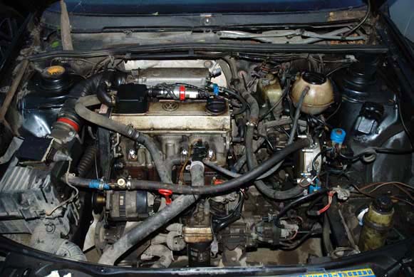

DoH_KuXoT
Мнения: 6344
Re: Съвет за Б4 - 1,8 или 2,0
Мнениеот DoH_KuXoT » Вто 07 юли 2009 15:39
би ли дал снимка на AGG да го видя , че аз май не съм срещал такъв, или просто не знам какви са му разликите, може и да съм го виждал :D

DoH_KuXoT
Мнения: 6344
Мнениеот DoH_KuXoT » Вто 07 юли 2009 23:58
suba написа:A те еднакви бе :D
сега на сериозно-чесно казано не знам каква е точно разликата разликата м/ду AGG и ADY.Но като цяло са почти еднакви.Поне на външен вид.Иначе ето и 2Е.
.Очевадните разлики са в колектора,дебитомера и дюзите.
и аз не виждам разлики на външен вид... дюзите не се виждат на снимките. Ако имаш предвид тези червеничките неща, това са бубини за газовия инжекцион.
