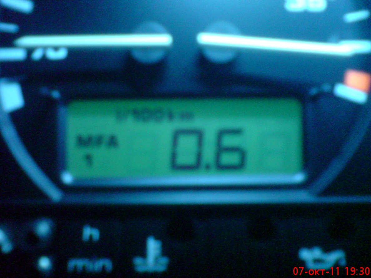

може ли някои да ми помогне за този бордови компютър дразнещо е като показва ту нисък разход ту висок разход това е на бензин а когато карам на газ само висок разход ми дава 13 газ ми гори в града а показва 22 на бордовия компютър а преди когато си работеше нормално ако гори 12 газ показваше 12.5 / 13 по нормално HELP

Колега ти още ли му вярваш на този борд комп.Това показва моя:
