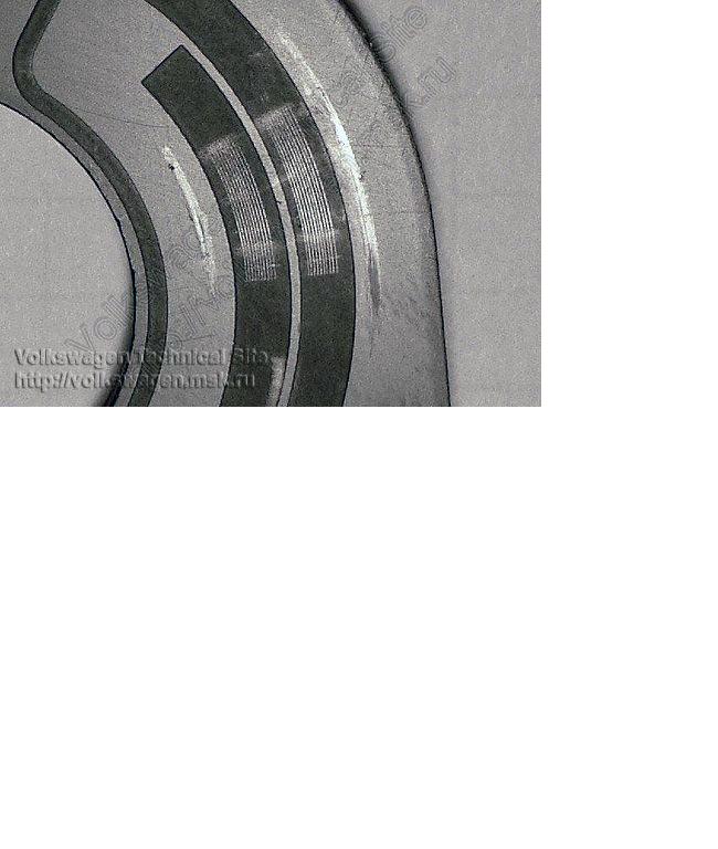

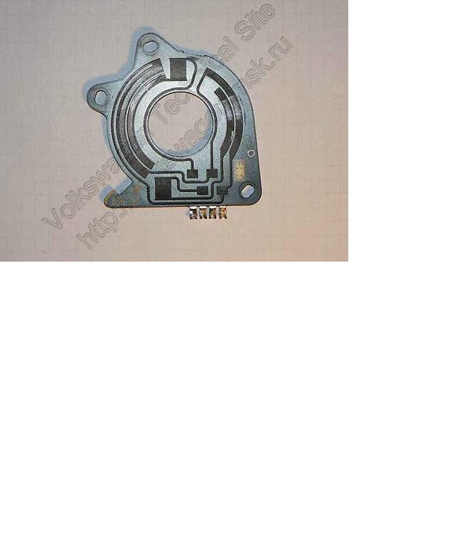

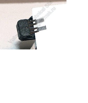

Мисля, че проблема е в tps-а. Това е един потенциометър и променя стойността на съпротивлението в зависимост колко си натиснал педала. Когато се износят пистите вътре някои го чистят, но това не помага и след кратко време пак има проблем. Просто се сменя. За да го пробваш извади буксата и с мултиметърче мери съпротивлението между всяка двойка крачета докато някой ти натиска и отпуска плавно газта. Това на загасен двигател. :lol: Ако между някоя двойка крачета има рязка промяна в съпротивлението при плавно натискане на газта СМЕНЯЙ не чисти - ще си загубиш времето.Ако съпротивлението се променя плавно си е ОК не ги слушай по сервизите.
Тези снимки не са от твоя TPS, но принципа е същия.
Дано съм помогнал!
