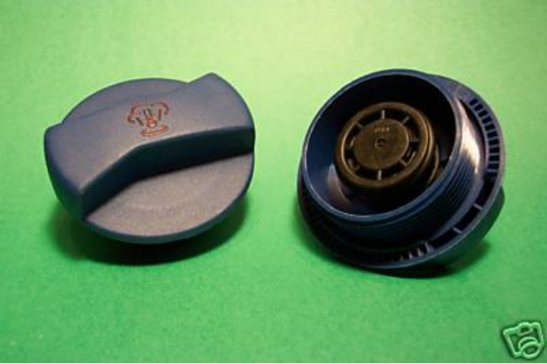

Мнениеот Bobko81 » Съб 13 фев 2010 12:37
На моя В3 капачката на разширителния съд е такава намерих снимката в и-бей,пише ,че става на ауди а4,пасат и голф.Има една кръгла пластинка в средата която като я разклатя е подвижна мисля ,че така трябва до колкото знам.

Мнениеот HukuTyY » Нед 14 фев 2010 15:48
Здравейте колеги.Има развитие по темата.Проблема ми се оправи.Оказа се капачката на разширителния съд.Вчера си сложих нова и покарах около час.Всичко си беше наред.Нямаше заминал антифриз от казанчето и под него не беше мокро.Темата може да се заключи.
Благодаря на всички за помоща :beer
