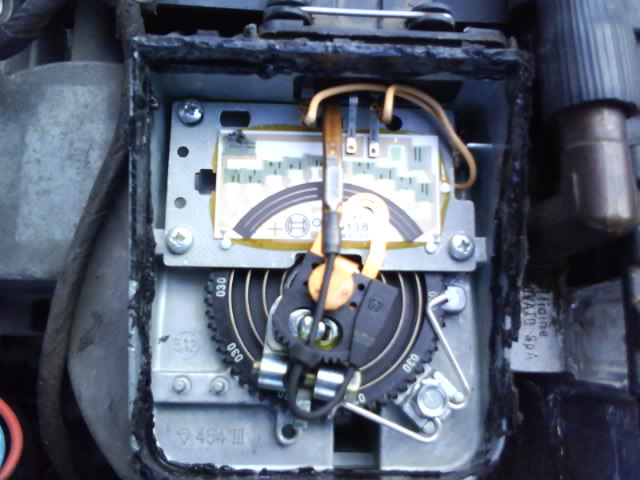

Мнениеот ARusev » Съб 17 апр 2010 20:50
Може да са прескочили няколко зъбчета на дебитомера за въздуха. Често се случва при "Обратен удар" на обикновени газови устройства. Понякога се криви и оста на дебитомера, а може и кутията му да се пръсне, както и кутията на въздушния филтър. Проверете ги тези неща, по-добре в обратен на изброеното ред.
На приложената снимка се вижда настройката на дебитомера при отворен капак. Ако стигнете дотам, въоръжете се с търпение и пипайте внимателно, без никакво "насилие".
:да:
Бялата пружина може да е изместена от нормалното си положение. При внимателен оглед и късмет може да се намери, по оставените следи, нормалното и положение

Мнениеот Pasat B3 2E » Нед 18 апр 2010 9:40
ARusev написа:Може да са прескочили няколко зъбчета на дебитомера за въздуха. Често се случва при "Обратен удар" на обикновени газови устройства. Понякога се криви и оста на дебитомера, а може и кутията му да се пръсне, както и кутията на въздушния филтър. Проверете ги тези неща, по-добре в обратен на изброеното ред.
:да:
колега мерси за съвета но вчера специално го прегледахме дебитометъра и всичко е наред с него :да: :да: :да: просто на газ колата работи перфектно а на бензин :no-no :no-no :no-no
