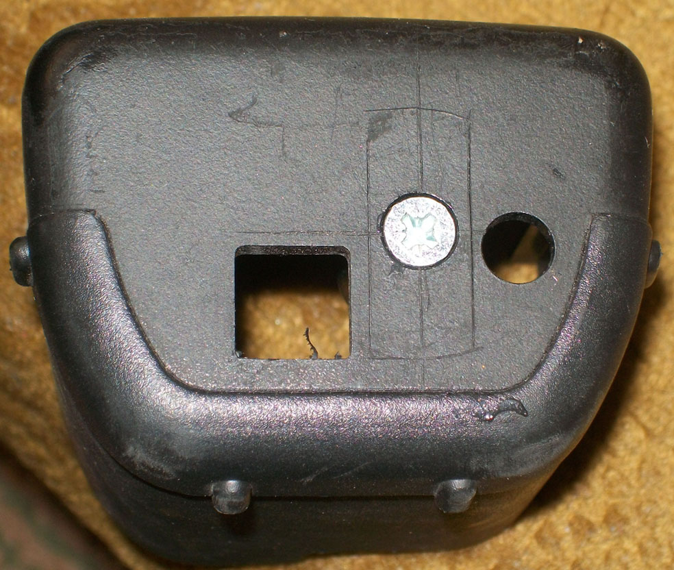

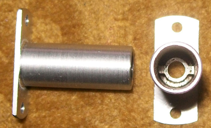

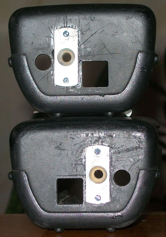

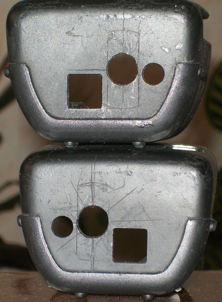

колеги както съм писал по-горе в темата и мен ме сполетя същата "радост" с щората
благодарение на чертежа предоставен ни от колегата Барс дадох на приятел да ми направи две от въпросните втулки, разбира се метални а не пластмасови. След няколко залепвания с поксипол успях успешно да сглобя щората
както съм обещал ще кача снимки и малко обяснения какво съм правил. Общо взето лесно става колеги така че не се отказвайте.
поздрави и ще кача снимки предполагам довечера

колеги ето и обещаните снимки, дано да са ви в помощ
- Прикачени файлове
- така изгеждат дупките в капачките преди да залепя новите метални втулки. Отворите имат нужда от разширяване, тъй като диаметъра на втулките е 11мм, а оригинално отвън на пластмасата е с отвор колкото да мине винта. Пробивах с 10мм сведло и доизпилвах докато влезнат плътно. затова отворите изглеждат малко "рошави" :)

да ти кажа в моя случай нямаше как да не си поиграя защото пластмасовите втулки бяха счупени от дъното, но имаше разни парчета които останаха по капачката и стърчаха. Така или иначе ще трябваше да си играя да загладя повърхността преди да лепя, а тая дупка дето съм я направил прецених че няма да пречи т.е. ако не станеше от външната страна щях да пробвам отвътре. Причината поради която се спрях на тоя вариант беше че така новата втулка държи и пластмасовите капачки към щората(благодарение на винта който минава през втулките) и така тя става едно цяло. Другата причина беше че когато правех опити да залепя пластмасовата втулка към капачките забелязах че поксипола не ги залепя толкова силно и те се чупят(надявам се ти да си ползвал друго лепило или да имаш по-голям успех), което пък ме наведе на мисълта че ако разчитам само на лепилото да държи капачките към щората то те ще "паднат" след време. Сега като си мисля.... може би ако бях почистил по-добре повърхностите на да речем с коресилин лепилото щеше да хване по-добре, но както и да е.
По отношение на перпендикулярността - преди да почна да разпробивам залепих пл.втулки за да мога по-точно да взема центъра и на мен така ми изглеждаше че оста втулката не е перпендикулярна на капачката, но след като пробих и наложих новите забелязах че по същия начин изглежда че и новата втулка стои малко наклонена
и общо взето нямах никакви проблеми със съосията - всичко стана както преди само че здраво и работещо
Ако въпросната ос не е перпендикулярна няма да е възможно да се "наниже" капачката върху металната ос и другата част на щората, тъй като тя влиза доста "навътре" ако мога така да се изразя и в противен случай щеше да опре някъде по алуминиевата рамка в която се навива щората.
Един съвет към колегите които тепърва ще си правят техните щори - преди да започнете лепенето на металните втулки към капачките маправете си по две дупки на тях, съответстващи с дупките на "ушите" на втулката и след като я залепите с някакво парче пластмаса направете нещо като нит. Това със сигурност ще направи щората още по-здрава без значение от коя страна на капачката е втулката
