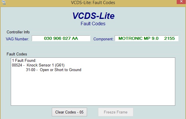

Проблемите бяха по-мудно ускорение, както и проблемно първо палене.
Всъщност - поредноста беше обратна.
По принцип колата пали страхотно - държа ключа на стартер за под секунда.
Случеше ли се, обаче, да не запали от първия път - сигурен бях, че при закачане на VAG-а ще изпише грешка в кнок-сензора.
Чистя, паля - няма грижи!
До следващото неуспешно първо запалване.
Тогава се усещаше и мудното ускорение. Предполагам - отчитайки, че детонационния не работи, контролера връща момента на запалването с цел избягване вероятноста от детонации.
Закачал ли си колата на диагностика?

Стара тема ама и аз да се включа. При мен има проблем с менене на оборотите при консуматори, като включа фарове, климатик и почва да тресе яко, 500-1200, понякога премигва лампата на акумулатора дори, ето клип за какво иде реч:
Сменил съм О-пръстени на всмукателния колектор, проверени са вакуумните маркучи, не дърпа въздух, почистен е MAP сензора, сменени са свещи, кабели, капачка, палец, чистен е дросела, пробвах с два други дросела, адаптирах, същата работа. Дава ми като грешка, това:
Може ли проблема да е от въпросния Knock sensor?
Също така имаше един период, паля колата, работи 20-30сек, гасне.. ей така преди да мигна, и после паля и няма грижи, работи. Вече изчезна този проблем, но оборотите продължават да се менят... И не винаги, кротват понякога и примерно подам малко газ и пак почват да играят..
