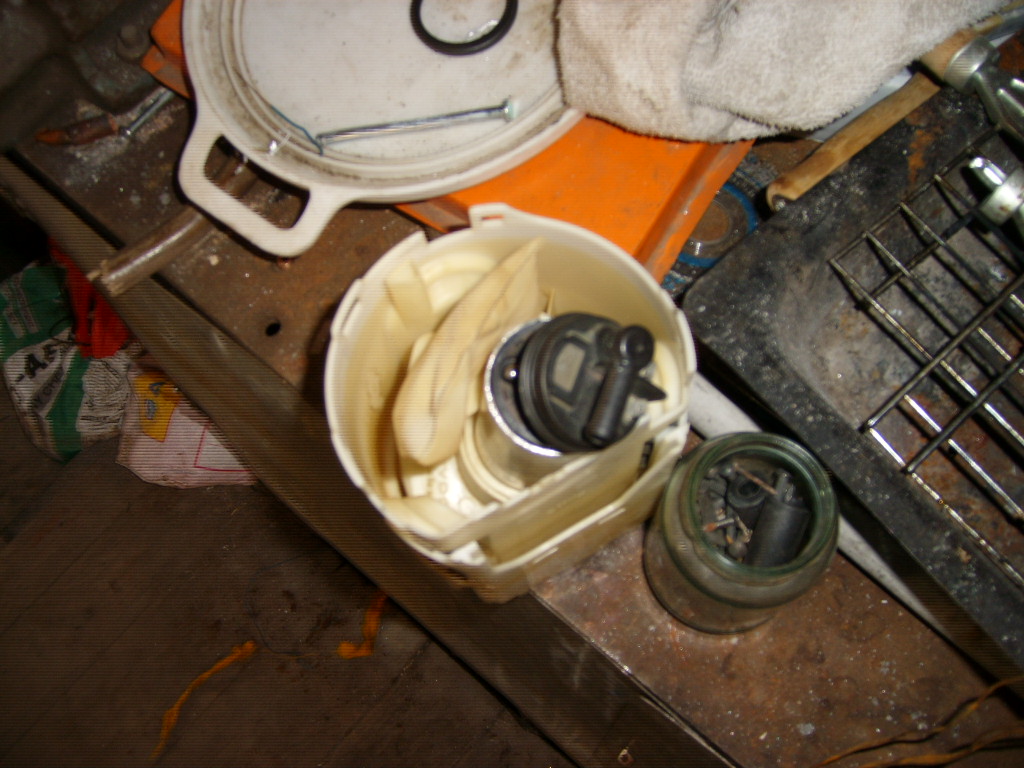

ами защото като е студена и заработва на три цилиндъра(само на бензин). а помпата се прецака без да има никаква връзка(то пасатите нямат проблем с бензиновата помпа) за да видиш съчмата ще я снимам.

тук се вижда много добре.

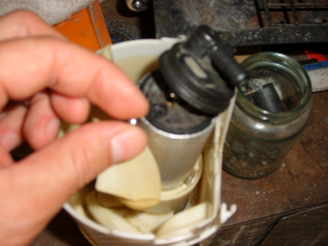

ето, ако още не ми вярваш. а ако съм казал нещо обидно ивинявай! и все така приемам съвети и помощ. :beer

виждам ,че си инат момче! :D правилно виждаш ,че има съчма и това ти е клапана който регулира налягането в системата !запомни- налягането!горе на моното или рейката има друг клапан свързан с едно маркуче за всмукателния тракт и се нарича регулатор на дебита в системата!двете понятия са различни! ако се спука мембраната на рег. на дебита - може да се дави колата!ако има нещо запушено по системата или помпата е неизправна -тогава изпуска клапана за рег. на налягането върху помпата!
търси или запушено или смени вакуумния рег.!

Сачменият клапан в помпата не е регулатор, а е предпазен клапан, който я предпазва от претоварване ако се задръсти горивния филтър. Точно този клапан с мембранката е регулатора на налягане и при правилна работа то трябва да е около 1,2 атм.
