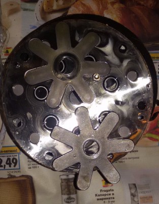

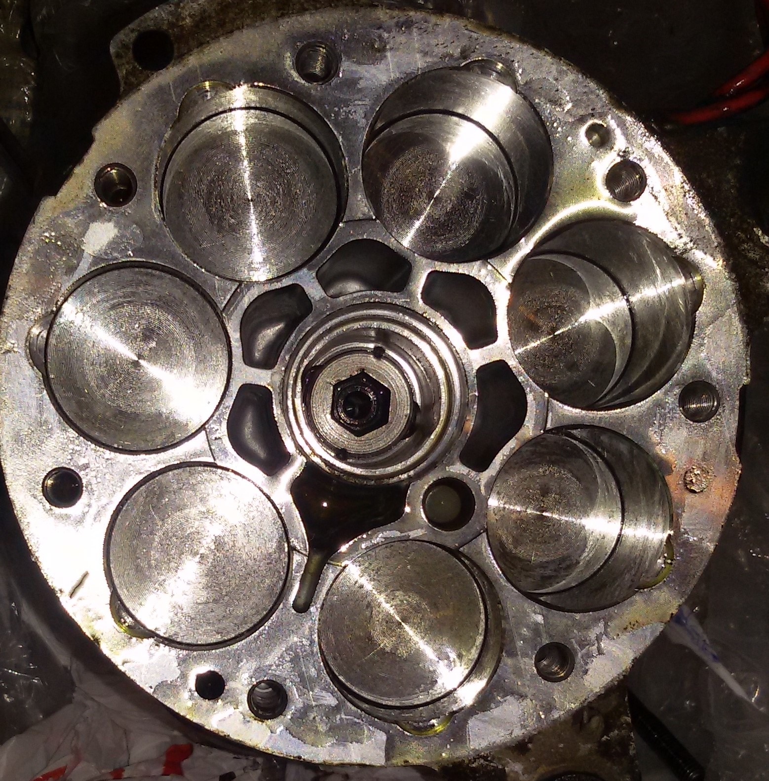

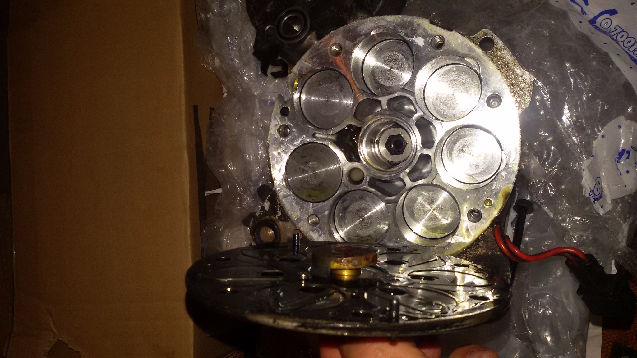

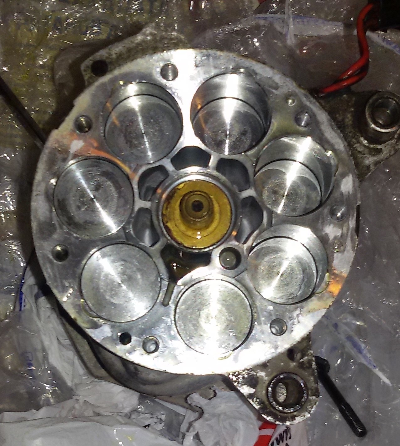

От доста време не ми работи климатика - компресора не прави налягане. Предполагам че проблема е в този клапан за който става въпрос в темата. Сега имам компресор от ударен автомобил с крива шайба който е работил до последно. Реших да взема от него клапана и да сменя моя но има някакво разминаване между снимките в темата и това което видях като разглобих компресора :biggrin
Кое точно е клапана и какво трябва да сменя? Имам съмнени че при мен липсва :rolleyes Възможно ли е компресора да е работил без него?
Ето снимки на компресора донор

клапана е онова бронзовото нещо.
и на кой му хрумна тази гениална идея да разхвърля компресорите, вместо само да размени шайбите им :screwy

Това което ме притеснява е че при мен това бронзовото нещо при мен е с размерите на по-дебела шайба, докато на снимките на колегите изглежда като цилиндър.
