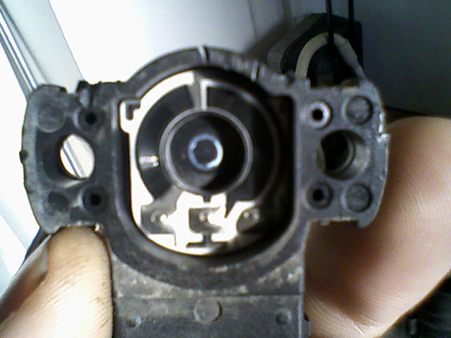

ТПС а разпоен и от там предполагам идва част от проблема надявам се днес като го закача да разбера дали има подобрения.На снимката не се личи понеже телефона толкова си може.Но спойките са се скъсали

Така днес вече имам резултат. След като презапоих ТП сензора на клапата зглобих всичко отново на колата и като запалих сигурно компютъра работеше в някакъв режим незнаеше какво да прави и след 10 15 секунди о, чудо оборотите се застопориха на 1200 след два три километра с малко газ спирам на 2 последователни кръстовища и пак чудо много по плавно се смъкнаха и заковаха на 800 и не помръднаха да се надяваваме че съм бил полезен после ще направя още малко проби и ще пиша за ако има някаква промяна.

Благодаря колега прочетох я но вече го направих това с тпс а и всичко си дойде на място и при мен са на 800 оборотите вече спокойни да се надяваме че наще "жени" ще слушат и за напред.И по интересното е че лампата на водата спря да мига след като го оправих.
