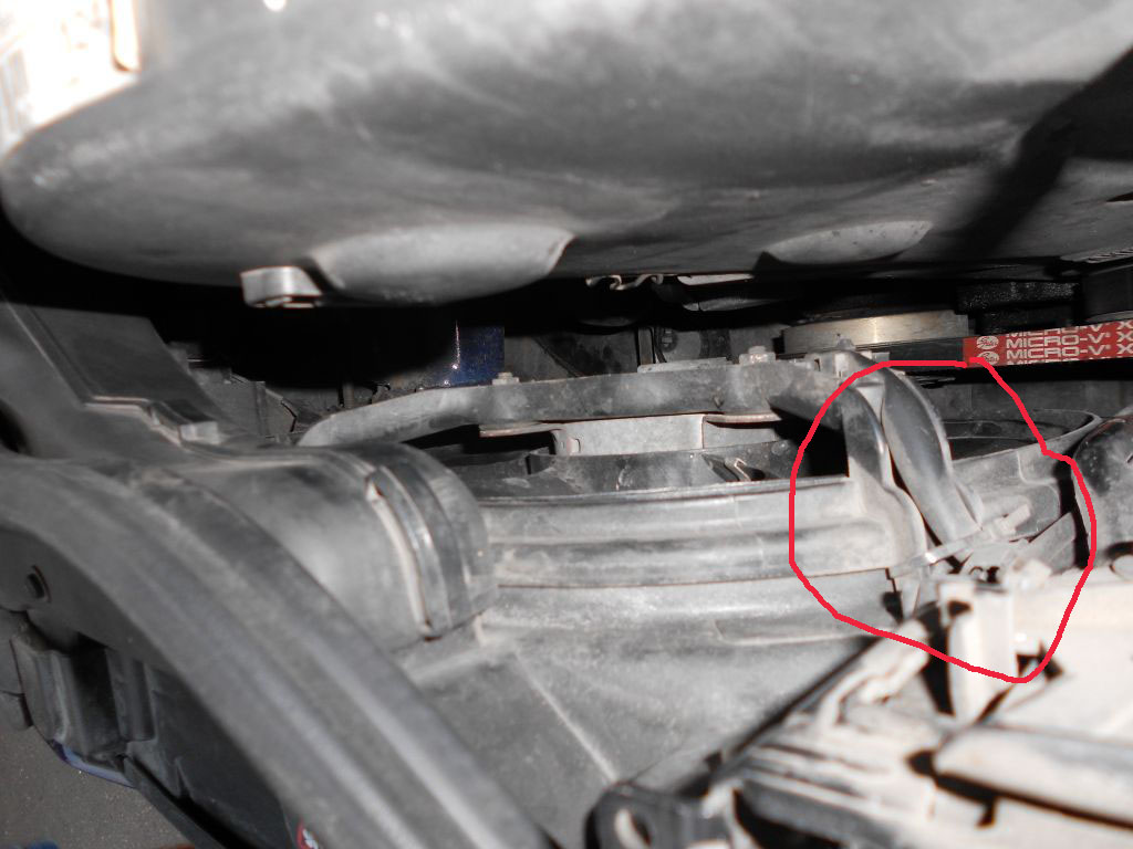

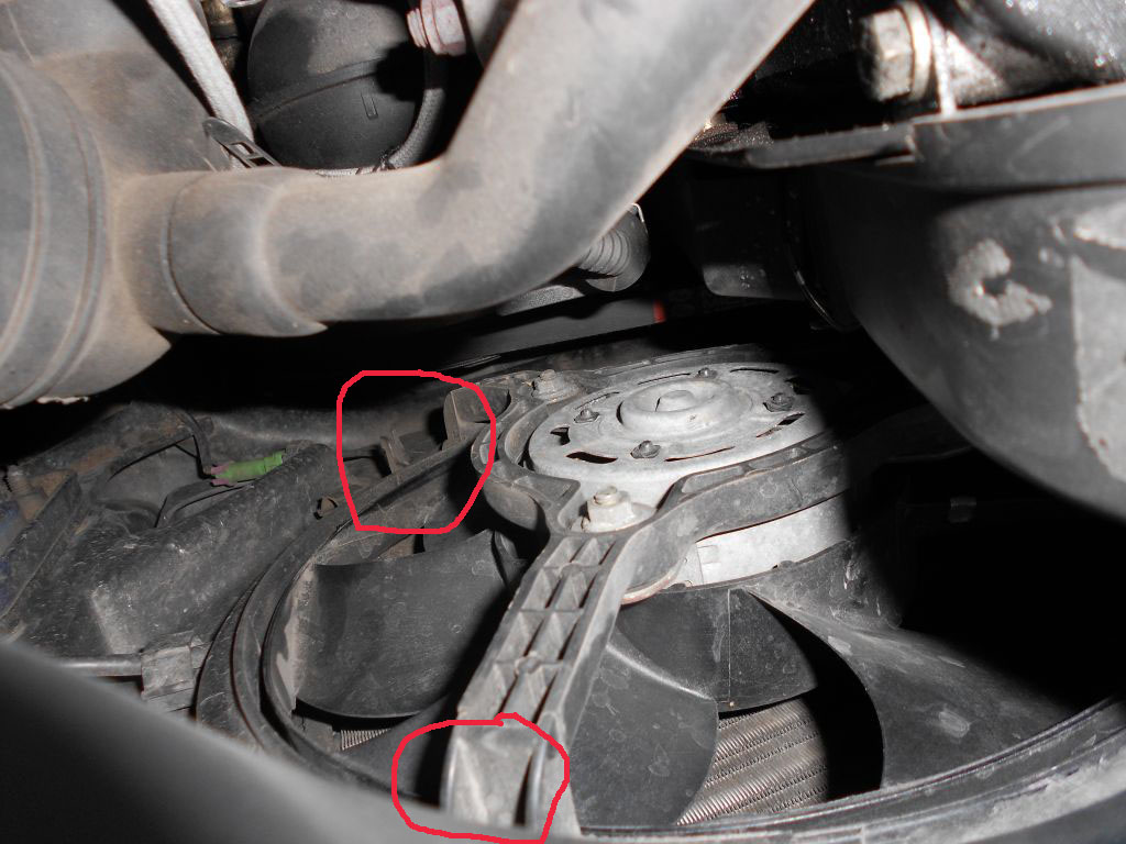

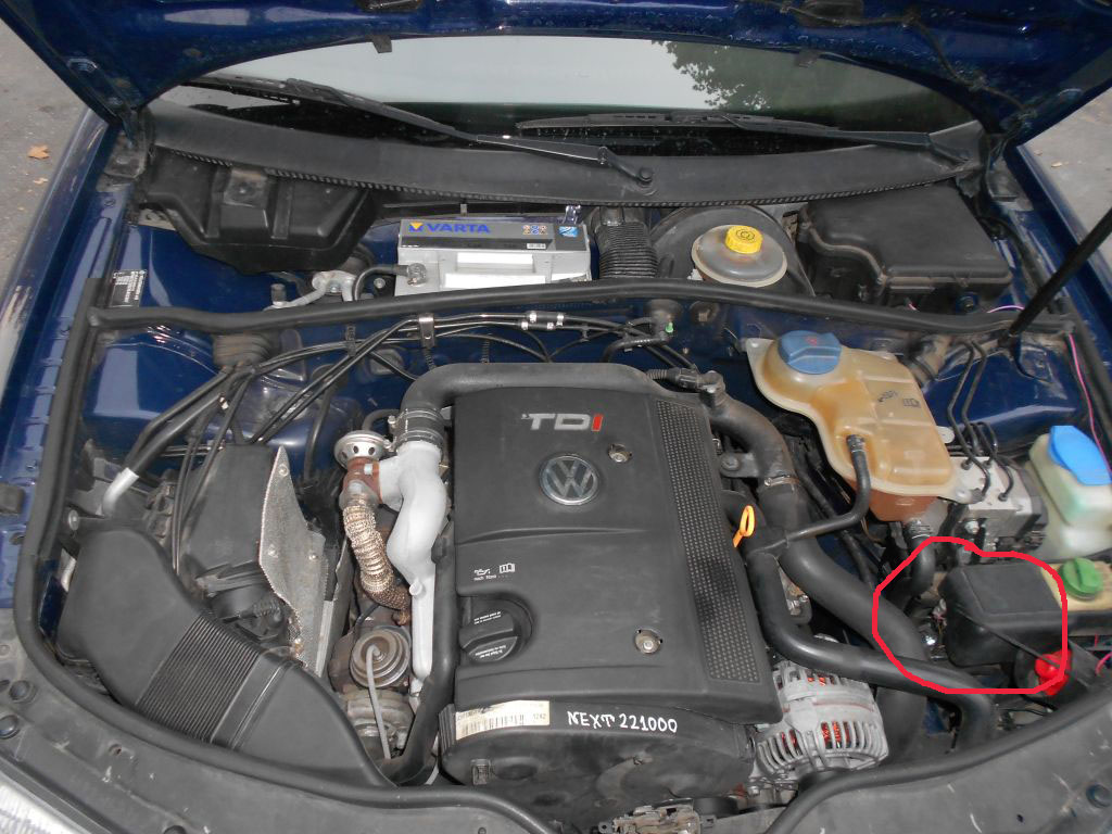

Re: Климатичната перка не включва
На първата снимка съм ти оградил мястото на буксата отдолу под капачката на хидравликата. Мисля че беше един черен и един кафяв кабел по дебели. Ако не си сигурен проследи кабела който излиза от перката на снимка три. За да го откачиш ще трябва да срежеш свинските опашки а от долу минава през едни скоби които се разтварят като ги разместиш на страни. На втората снимка съм ти оградил мястото на рапидката и на щипката. Отвиваш рапидката стискаш щипката леко и въртиш против часовника цялата перка. Поне аз така я свалих с малко дълги ръце за кабела отдолу и голяма чупка в кръста
Успех!
PS. Забравих преди това свалих кората на двигателя ама тя при мене е голяма и пречи. При теб като гледам снимките ще минеш без тази манипулация.
