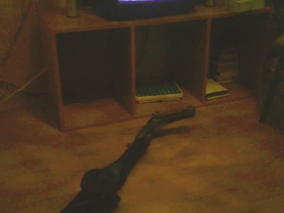

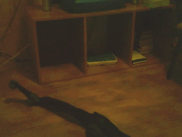

порЪчах си от един колега от форума магаре или мост (НЕ ОБВИНЯВАМ КОЛЕГАТА)
аз понеже не разбирам и вода майстор с мене
майстара вика моста е екстра!!!-викам му: майсторе, сигурен ли си?-тва ми не мяза на мост!
майстора вика: : -абе мост е бе! Аз колко мостове съм сменил... :shock
Отиваме при МПС-то, дигаме го -и кога гледам моста не прилича на тва-АМА НИЩО ОБЩО НЕМА-БАСИ PAWAR-a
Майсторе кво стана? да ти е.... путк... майчина!!!!
той почна да мъца
:beat_butt2

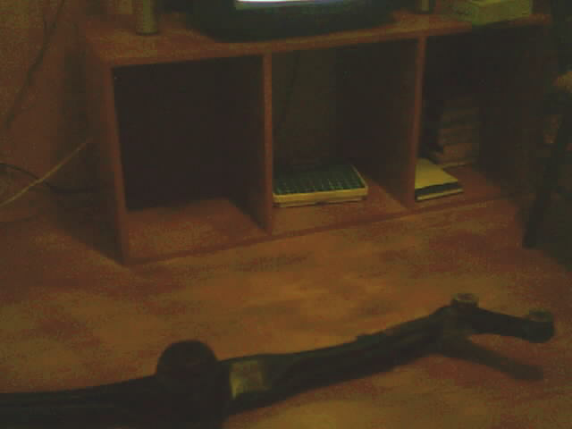

а кажете ми кво е тва -стой отдолу под гредата под гадятора
майстора вика че тва е магаре!!! магаре и мост не едно и също
МОСТА СИ Е КЪМ 140 ЛВ ОТ МОРГА
а на мене ми требва шиб....н мост

Това е предната греда,за която се захваща предния тампон на двигателя.Няма нищо общо с магарето и е съвсем отделен елемент.За магарето се захващат другите два тампона на двигателя,носачите,стабилизиращата щанга и кормилната рейка.То е доста по-масивно и разкривено от това,което ти си снимал и което си си купил.

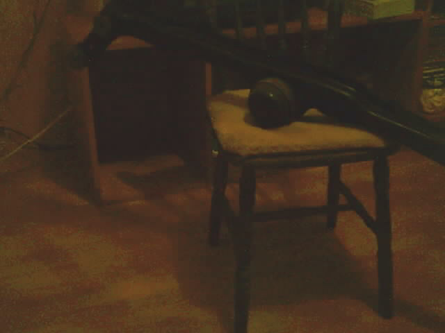

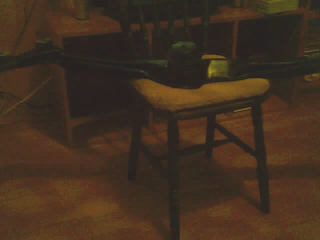

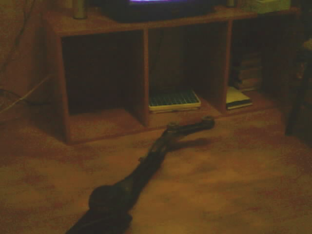

Ето днес снимах гнилоча
има ли спасение зоворка или да сменям моста?
muns61
Мнения: 7965
Местоположение: pleven
Re: магаре или греда
Мнениеот muns61 » Чет 26 авг 2010 16:04
Сменяй!

а като взема новият-стар мост има ли смисъл да го грундирам и да сложа на пасата една кора под двигатела-смисъл тая кора пази ли изобщо нещо?

Търсиш мост от италиянски пасат.Там не хвърлят луга и не гние.Миналата година смених моя мост поради същата причина каквато е и при тебе само че при мене имаше пукнатина колко мишка да мине.
Колегата ти каза ,че за него се захваща стабилизирашата щанга/оная кривата ланга/
тя се държи на моста с два гумени тампона.Смени ги задължително докато е свален моста,щото са умрели 100% струват по 5 кинта парчето два броя са.Когато ги купуваш примери диаметъра на щангата и искай тампони за точно този диаметър.За комби,седан,и различните мотори са различни по диаметър.Иначе ще питаш после кво ми тропа по дупките.

колега преди 5 години моя пасат се разчекна на пътя и поради липса на право магаре по моргите го заварихме(тоест майстор го завари),от тогава да чукна на дърво много време мина и много хиляди километри,не съм имал проблеми.съвета ми е да потърсиш истински заварчик,който да ти свърши работа,защото замисли се колко годишно е магарето втора ръка???
zfa159
Мнения: 7920
Автомобил: Skoda Karoq FL + Passat B4 Syncro
Двигател: DXRB AGG
Мнениеот zfa159 » Чет 26 авг 2010 19:42
По принцип има смисъл да се заварява ако не намериш читаво незаварявано и ако мястото,където е изгнило е само едно...ако е изгнило на 2-3 места,ти там ще го завариш и ще се скърши на друго място,понеже гният отвътре навън и няма да се види сега.
