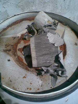

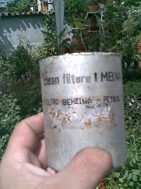

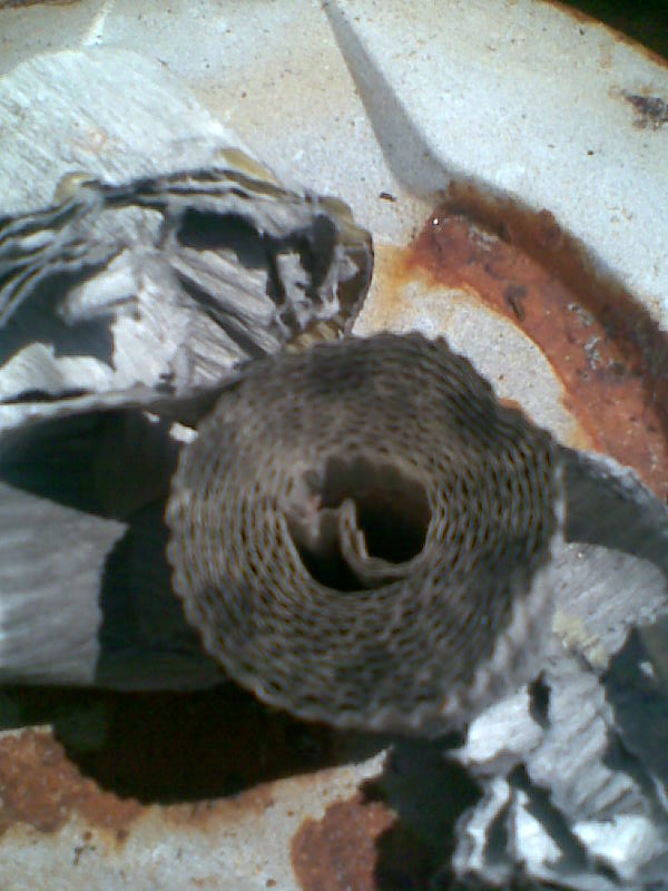

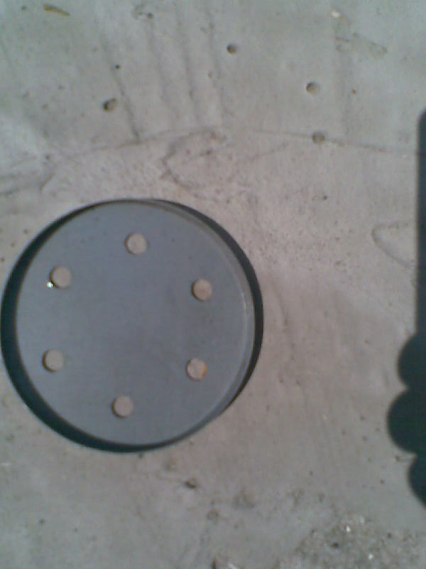

Колеги има развитие по проблема и дано да се окаже от това
. Смених горивния филтър и Паско взе да се държи както трябва - на място като подавам газ оборотите си падат плавно ,няма го това рязко падане на оборотите .Направих едно кръгче по околовръстното /2 km/,като е на скорост дали и подавам газ или съм отнел газта/колата е на скорост не се движи по инерция/ изчезна това придърпване. Няма го и при смяна на скоростите от малка на голяма и обратно .Филтъра го отворих -беше черен сякаш съм слагал черна боя а не бензин. Към колегата Русев -не се сърди колега за снощното ми поведение искам да бъда извинен ,доста язвителен бях но и ти да си на моето място а и повечето от нас биха били ядосани от това че Пасковците им създават ядове .И всичко това е поради липса на пари защото като знаеш че ако е дебитомер /дано това да не се окаже /той струва поне 140лв. .Не се оплаквам просто споделям .Ако има нещо друго чукам на дърво ще пиша .БЛАГОДАРЯ НА КОЛЕГИТЕ

bobocamaro написа:Браво за малкия дявол!Някой ден ако ти се занимава изкарай кошницата,да не би тинята още да е по дъното на резервоара.Сменяй бензиностанцията и газ!
в началото на месеца я правих тази гимнастика .В последния си пост не споменах че във филтъра нещо хлопаше и след като го разрязах една надупчена ламарина играеше сиртаки
