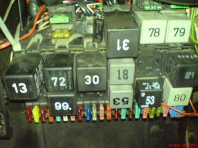

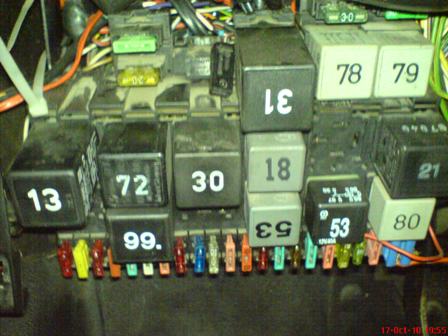

Значи слагам релето/13/ давам контакт-релето включва и вентилатора работи на всички степени/1-4/.Давам пак контакт релето не включва и нямам вентилатор.Като махна капачето на релето,като бутна пластината с пръст вентилатора включва.Искам да кажа,че не всеки път като дам на контакт релето ми включва.Имам 2 релета/13/ и при двете го прави едно и също

Re: Проблем с вентилатора на парното Б3
Ами колега зачисти с финна водна щуртка контактуващите повърхностии и според това как ще се държи следващите дни ще се разбере дали ще трябва да си търсиш ново реле.

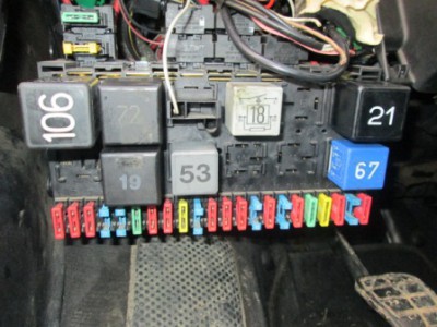

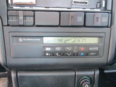

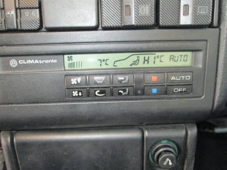

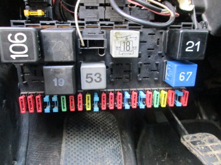

Здравейте, за много години ! При мен проблемът е, че вентилаторът спря да върти / не работи на нито една от степените /, веднъж-два пъти тръгна и работеше нормално , сега отново спря. Отчита ми грешка 4124 / вентилатор-мотор/ и 2313 / датчик за температурата на охл.течност -предполагам, че няма отношение към вентилатора ??/ Прочетох информацията по темата, но не откривам кое е това реле 13 ? Kолата е Arriva 09. 1993г. производство ! Прилагам снимки, за да помогнете, кое от това релета може да дава дефект / номер 13 ??? / и могат да бъдат запоени отново спойките ! Предварително благодаря !
П.П. Автомобилът беше на ремонт, смяна на гарнитурата на главата, но от сервиза излезе с работещо парно, като две седмици след това отказа !

На мястото където е N106,поне при мен

Благодаря за помощта на znainainai и ПАЧО-80, проблемът е отстранен / студени спойки реле 106 /, сега изчезна клаксонът, но не е болка за умиране...!
