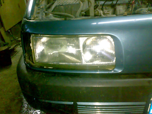

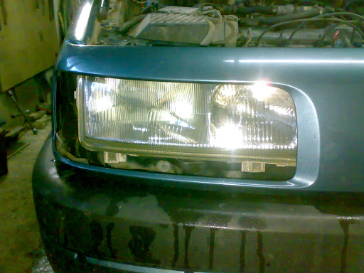

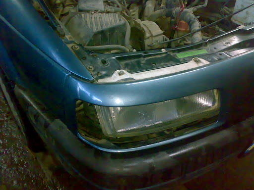

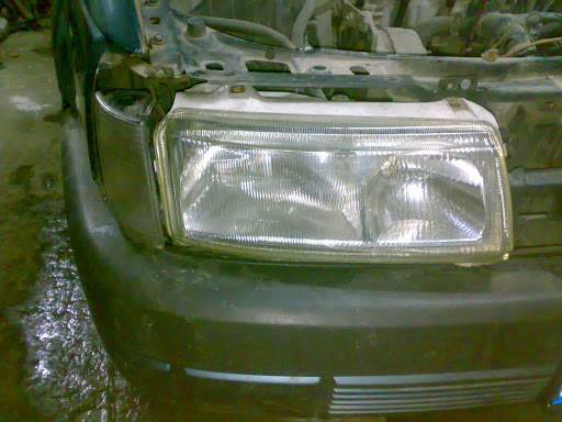

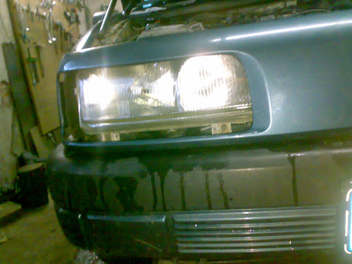

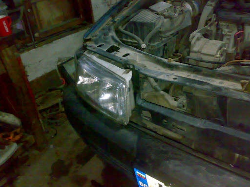

Занимавах се малко вчера следобяд и стигнах до кривата круша. Металната маска дето са хванати фаровете за нея от Б4 става на отреденото и място за Б3, като си става на оригиналните болтове, но като цяло в средата е изнесена малко по - напред и трябва да се подложи около сантиметър, сантиметър и нещо под ключалката на предния капак и става заводска работа. Ше трябва обаче да се преработва декоративната маска отпред защото се отварят сериозни дупки около фаровете, освен това няма място за мигача и ако се сложи фар от Б4 ще трябва да се търси нясто на мигача някъде по бронята или самата маска. Ето как стои в снимки
Металната маска и фара са от Б4, декоративната от Б3, нямам блендата дето е до фара, но това е поправимо.
http://lh4.ggpht.com/_9K5pXHU1ui8/TRowO ... 101005.jpg
http://lh3.ggpht.com/_9K5pXHU1ui8/TRowQ ... 101008.jpg
http://lh6.ggpht.com/_9K5pXHU1ui8/TRowS ... 101009.jpg

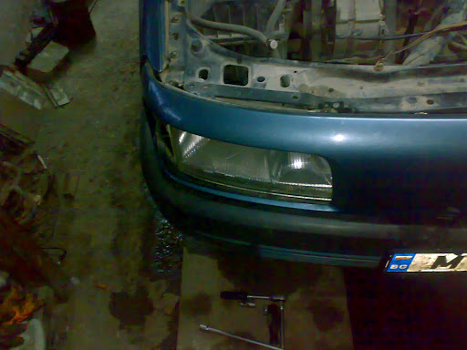

Другото което пробвах е на оригиналната метална маска на Б3 да наложа фара от Б4. Като цяло стои сигурно по хубаво, но трябва да се поработи със накълцване на маската към радиатора, понеже фара не влиза, а не съм много сигурен, че ще има при тоя вариант място за левия фар или той ще опира в радиатора. Ето малко снимки
http://lh6.ggpht.com/_9K5pXHU1ui8/TRowZ ... 101017.jpg
http://lh5.ggpht.com/_9K5pXHU1ui8/TRowX ... 101015.jpg
http://lh4.ggpht.com/_9K5pXHU1ui8/TRowV ... 101012.jpg
http://lh6.ggpht.com/_9K5pXHU1ui8/TRowV ... 101013.jpg
Последния вариант който не се сетих да видя дали ще стане пак е свързан с рязане и заваряване, на маската на Б4 да се отрежат местата за монтаж на фаровете и да се насадят на маската от Б3, но това вече е краен вариант след като се снабдя с всички материали, че да го направя и да си карам колата после, щото всеки ден се кара бангията

май май ше требе се реже и насажда -демек последния вариант,който не си пробвал
