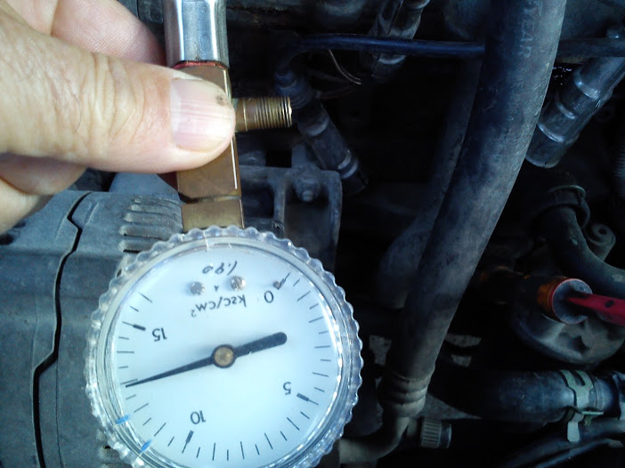

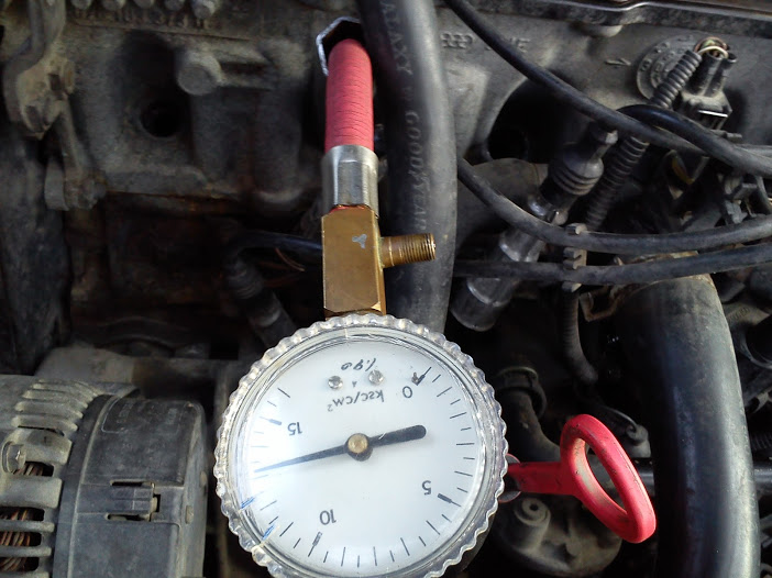

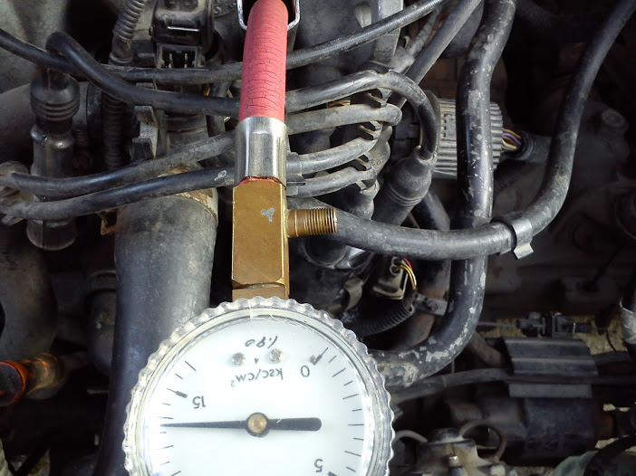

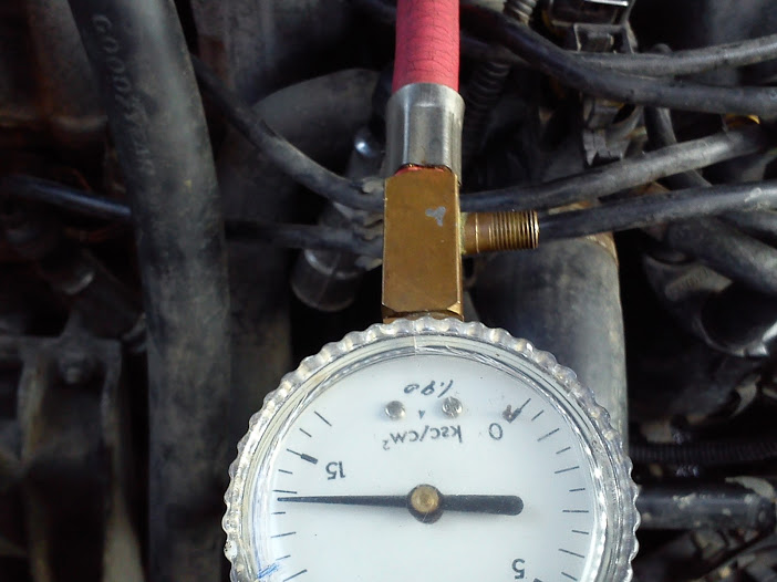

Колеги малко инфо и малко помощ:
преди малко ходих да ми измерят компресията на паско Б3 1.8моно 89г RP 90к.
1ви цилиндър няма никой
2ри цилиндър 5 бара
3ти цилиндър 10 бара
4ти цилиндър 10 бара
не гори масло, няма загуба на антифриз та остава или клапани или гарнитурка
притесняваме най-лошото смяна на клапани за какви пари става на въпрос (във форума четох 450 лв scare само че за б4)
питах майстора за пари вика ми не се притеснявай не е страшно но не продължавай да караш така че ще стане по лошо.
