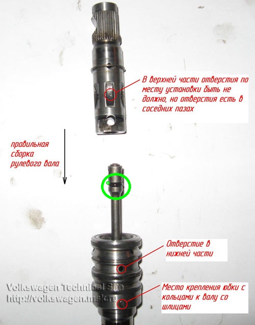

Колега само едно не можах защото го видях в подследствие.Става въпрос за едно малко о-пръстенче точно там към каренцето за волана.Аз като отидох в Хубата и ги изипах на масата без да казвам нищо жената ми каза направо без да се замисли:Това са за хидравлична рейка.И ми ги събра за 10 мин.
Ето за това в зеленото кръгче става въпрос:

Само да вметна,днес се видях с колегата и взех някои от старите семеринги и уплътнения,обаче неговата рейка е била пипана преди това и затова е брал доста ядове с ремонтния на кортеко,иначе би трябвало да ви върши работа.Руснаците не се оплакват че нещо не е ставало а при колегата честно казано имаше уплътнения които не виждам оригинално по темите да са слагани някога на рейката с две думи са творили майсторите преди него,иначе ето от къде могат да се вземат размерите за семерингите без да се дават 45лв грешни пари
http://volkswagen.msk.ru/forum/index.ph ... pic=136121
http://www.volkswagen.msk.ru/forum/inde ... pic=106514
Тук на снимките където са всичките елементи свалени има един бял семеринг ли втулка ли е не ми е ясно размера какъв е и на о-пръстените не са дадени никъде нито снимки има
