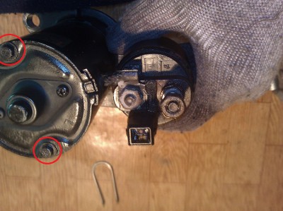

2. Развиват се трите болтчета държащи шалтера:

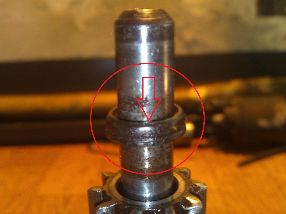

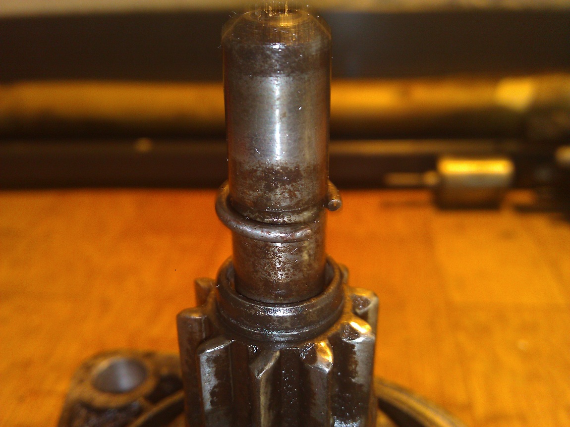

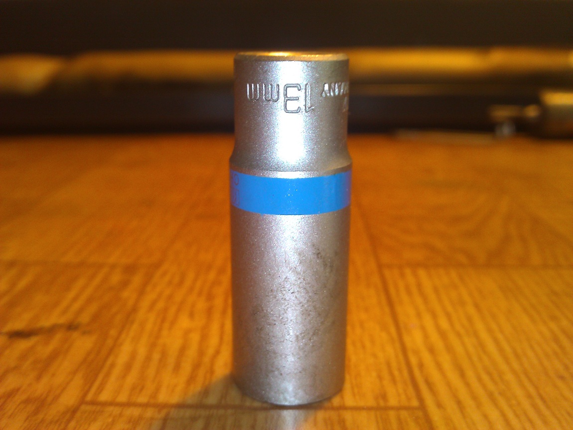

5. Избива се капачката стягаща зегерката към оста. (Аз успях с удължена вложка 13ММ с лек удар с чук от първия път.):
6. Маха се зегерката и капачката която я фиксира:

7. Развиват се двата болта очертани на снимката

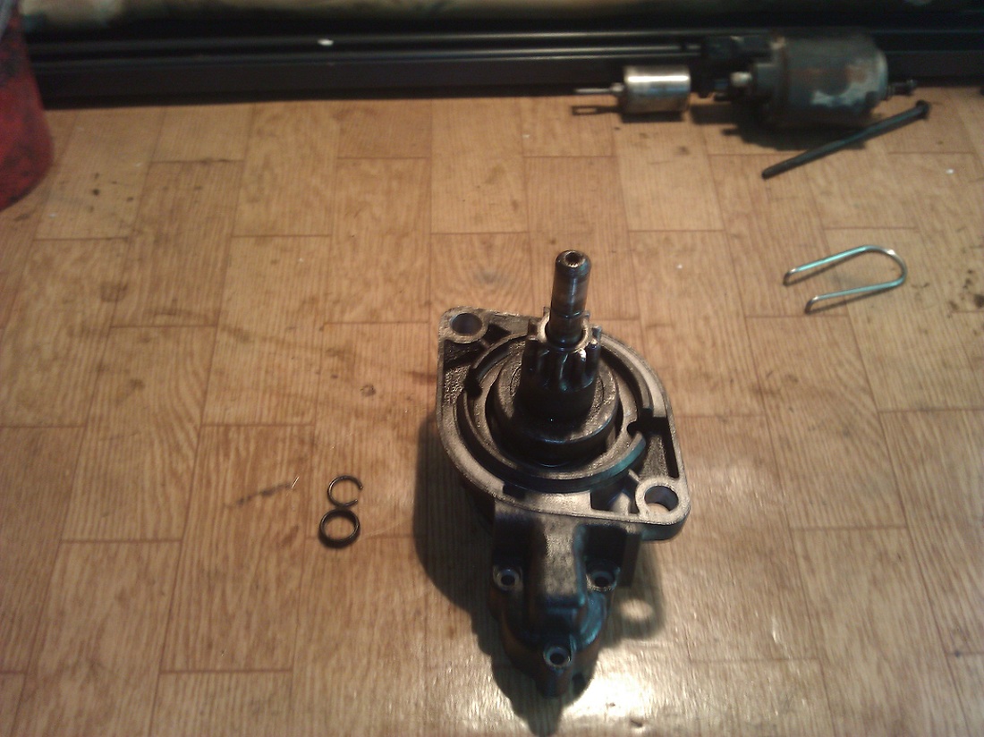

8. Остранява се електромотора и остава само редуктора и изхвърлящия механизъм които трябва да почистим и смажем:

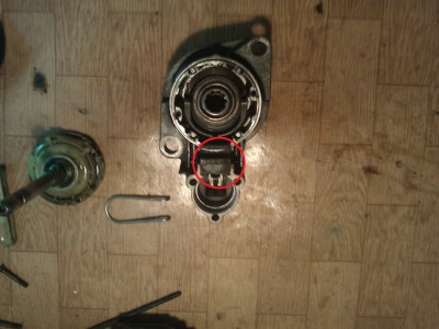

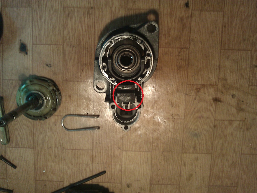

9. Сега вече може да се извади оста с редуктора от изхвърлящия механизъм да се махне тампона притискащ рамото което щалтера изхвърля:

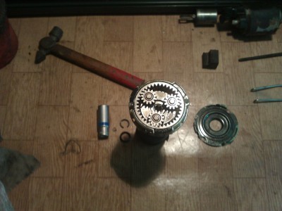

10. От тук нататък всичко може да бъде разглобено на съставни части и сглобено по обратния ред. Например редуктора:

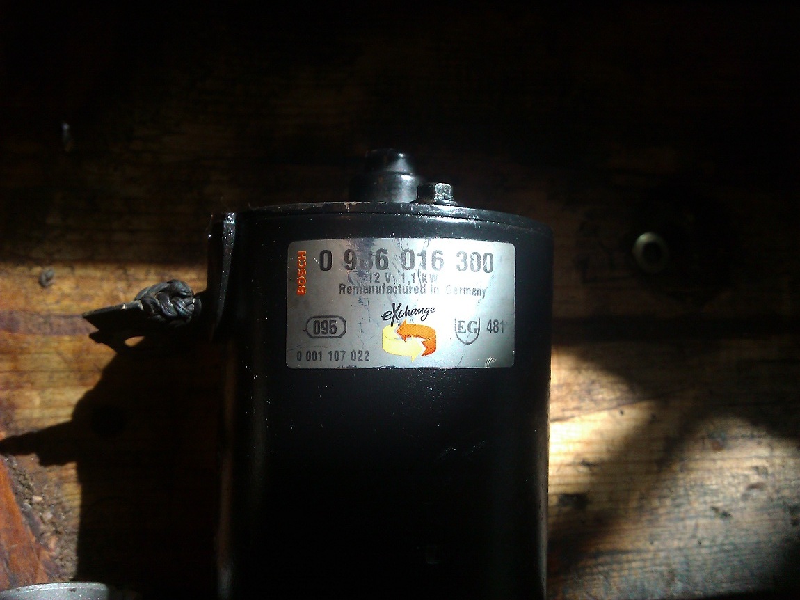

Много добре Димо :да: Готин стартер с редуктор, дали евентуално си записал номера който пише на бендикса!? Да видя дали евентуално такъв стартер с редуктор би станал на мойто двигател!
dimonrb
Мнения: 13
Регистриран на: Пет 16 фев 2007 15:59
Re: Има ли разлики в стартери Пасат б3 ?
Мнениеот dimonrb » Сря 12 окт 2011 13:34
К.Одаджийски написа:Много добре Димо :да: Готин стартер с редуктор, дали евентуално си записал номера който пише на бендикса!? Да видя дали евентуално такъв стартер с редуктор би станал на мойто двигател!
На лепенката на мотора пише: 0 986 016 300

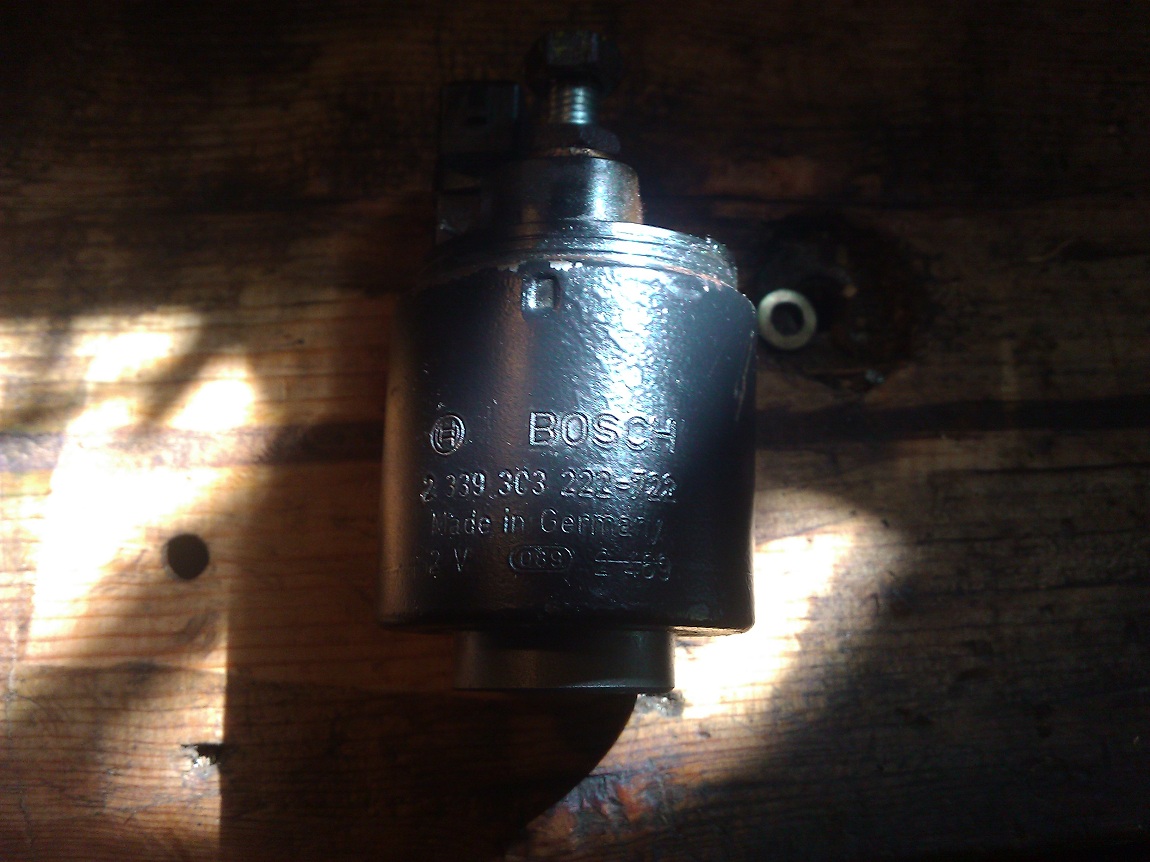

На бендикса е щамповано (дано не бъркам): 2 339 3C3 222-722
И двете са BOSCH като на електродвигателя пише, че е рециклиран, но така съм купил колата преди 5 год. Може би е сменян преди това.

Това второто на снимката е шалтера колега, не е бендикса. Бендикса е зъбното колело дето зацепва в маховика. Благодаря за номерата все пак са полезни :да:
