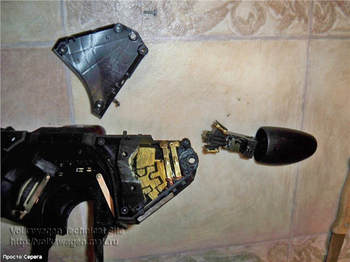

Може и в лоста да е проблема. При мен се беше откачил от точковата заварка гъвкавия меден проводник /тъп ширмовка/ Задна пръска. предните понякога .
Използвам снимка от руски форум. Нямах време за снимка .В десния край , дясната медна оплетка беше откачена
