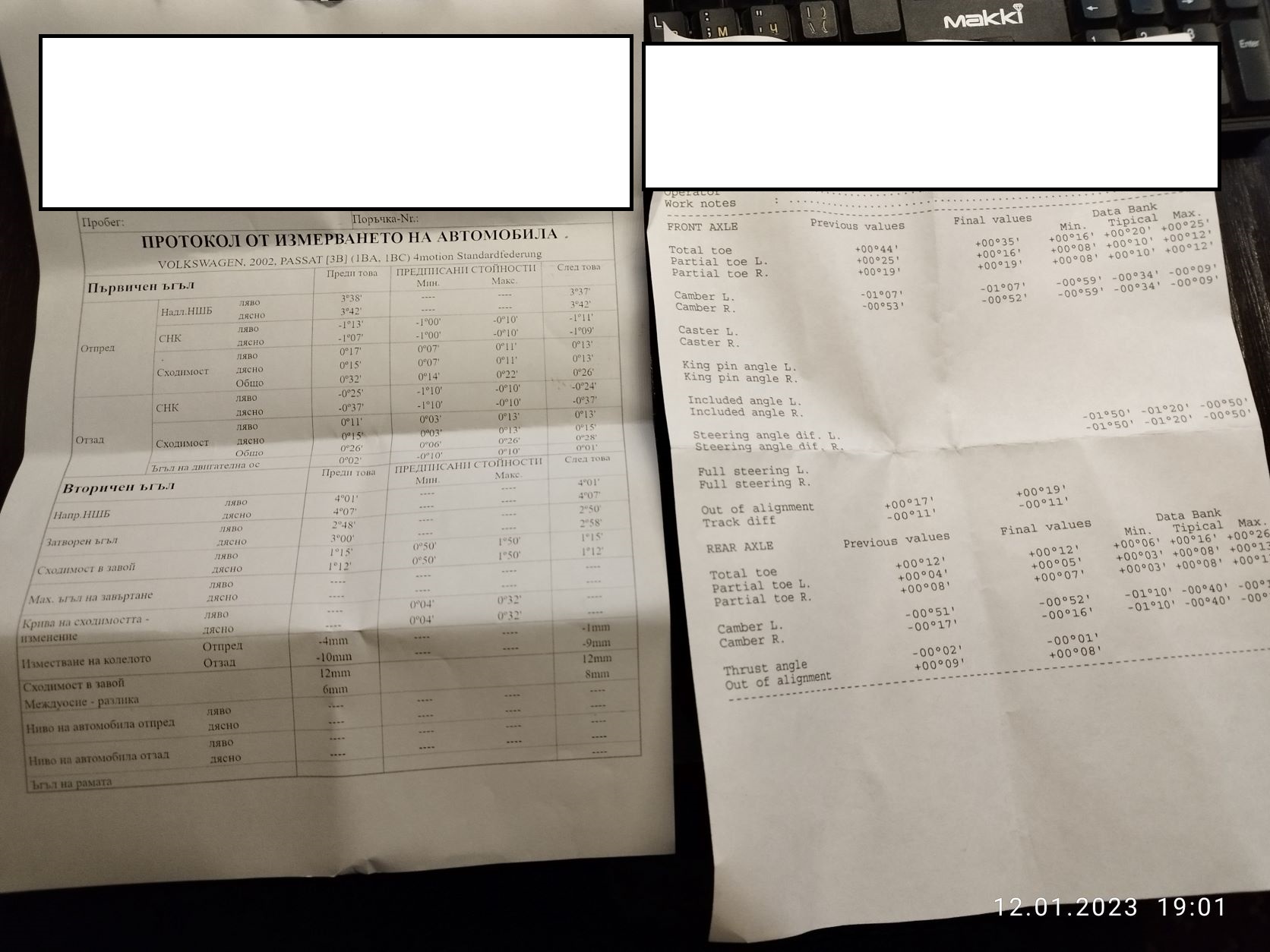

Да се включа и аз...
Имам същия проблем - колата дърпа леко на дясно... Ходих в три сервиза и не го оправиха, от тогава смених два чифта летни гуми (последните са нови) , два чифта зимни гуми (последните са нови), преглед и на алуминиевите и на стоманените джанти, а от скоро, се изсипах и една стабилна сума и смених цялото окачване от пред + пружини и амортесьор + дискове и накладки + пружини и амортесьори и от заде, след което постеих отново два сервиза и резултат ЙОК :-(
Дайте съвет.

И на двата протокола пише, че сходимостта на предните колелета еизвън норми. Регулирали ли са нещо или само са мерили?

Мнениеот MiroKirev » Пет 13 яну 2023 7:22
Аз и на двете бележки единственото, което мога да разчета е "преди" и "след", но и в двата случая, колата тегли на дясно, като след втори път колата тегли още по-силно на дясно и дори леко ми се затегна волана, което незнам как може да се случи след реглаж... (втория случай е вчера, от люлинския 6+)
