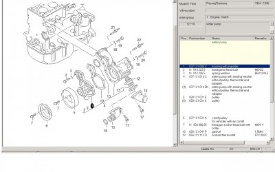

Здравейте, четох темата и имам малко въпроси.
Става въпрос за Пасат 1,9 тди 90 коня.
Пасата е на бабалъка. Мисля да му спестя някой лев от майстори. Технически грамотен съм, но имам друга марка кола.....та:
Трябва да сменя водната помпа. Махнал съм генератора и стойката му. Развил съм болтовете М6 на предния капак на самата помпа....Но явно трябва да махам голямото тяло на помпата. Иначе трябва да пипам по ангренажа....а там съм в неведение :redface
Въпроса ми е:
Това въпросното тяло на помпата кои болтове го държат-само тези четирите, които държат стойката на генератора ли?
Ако махна това тяло, нали няма да отворя нещо друго освен охладителната уредба :redface
Благодарен ще съм ако отговорите!

Мнениеот radotom » Вто 01 авг 2017 22:21
Не знам дали имаш приблизителна представа колко модели са 1.9 моторите, ама не са малко :icon_lol
Че са и на 3 поколения автомобили...
Това е картинката на В4 (1993-1996)
Дано ти е от полза :th_up

Да, всъщност само тия 4 болта държат помпата към блока. Принципно можеш и да свалиш само частта с перката, не се пипа нищо по ангренажа, но там са 6 или 7 болтчета, от които гаранцията е, че поне 2 ще се скъсат, та пак ще трябва да свалиш тялото. Моят съвет е да си купиш цялата помпа и да я смениш директно, дори и един нов термостат ще е удобно да сложиш

Благодаря на всички. Махнах генератора, тялото на помпата се държеше на 4 болта. Не съм разкачал маркучи. Само понадигнах тялото и развих всички болчета на същинската помпа. Развиха се всичките. Смених о-пръстена между тялото на помпата и двигателя. В комплекта имаше и о-пръстен за термостата, но там изобщо не съм пипал.
