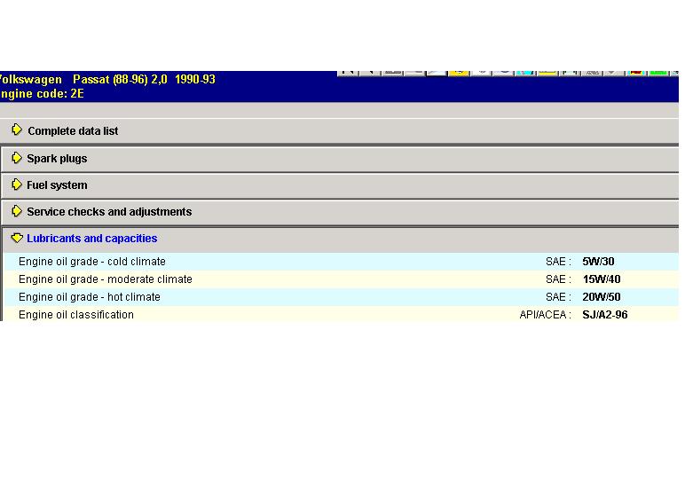

swir4o написа:Това са стари двигатели и като нови производителя им препоръчва визкозитет 15W40 или 15W50. За тези които искат да спорят да си погледнат книжките на колите,ако имат такива или всяко едно ръководство за Пасат 1988-1996г.
Я пак :mrgreen:
Не споря, че дават и 15W40
И 20/50 дори е възможен при горещ климат (примерно - в Сахара).
Но според първия ред в таблицата двигателя си е напълно пригоден да работи дори с 5W30
Не, че ще сложа чак такова, де! За спор(т)а го пиша! mhihi
:beer :beer

Абе то,че е така ,така е,ама 5/30 го дават за Сибир mhihi
Принципно колкото по-дърт става мотора,трябва да се бяга към по-гъсто масло,за да обира луфтовете и да му увеличава компресията (огромно значение за компресията има маслото,защото един тънък филм от него,който маслообиращия сегмент не може да обере на 100%,осигурява уплътняването на компресионните сегменти към стените на цилиндъра).
Тези двете граници са изцяло температурни и идеята е,че първия индекс е долната граница,след която вече маслото започва да става все по-гъсто с намаляване на температурата.Втория индекс е горната граница и определя след каква температура започва да става все по-рядко.
Общо взето долната граница влияе на това маслото да не е като грес,като завъртите да запалите на -214 градуса примерно mhihi и за БГ от порядъка на 10 е префектна,но дори да е 0W нещо си,няма никакво значение,просто до -400 ще пали безгрижно :D .Горната граница вече е много важна,защото тя определя над каква температура маслото става на вода и спира да смазва правилно.За БГ и повечето мотори,40 е добре,50 е по-добре,защото ако мотора няма маслен охладител и се кара като за последно,маслото се загрява повече (моят случай).Ако се сложи 30,ефекта би бил доста готин,защото то става рядко по-рано от 40 и съответно няма да смазва добре дори при нормалните режими на работа на двигателя,без да го изтезавате.
Т.е. иде реч да кажа,че 5/40 не би било проблем за двигателя.Намалява се малко смазването,защото едно масло 5/40 и едно масло 15/40 има различна гъстота при 20 градуса околна температура,примерно :)

radotom написа:
Я пак :mrgreen:
:beer :beer
radotom, това което си написал само потвърждава написаното по горе от мен. Има една книжка: "Масла, антифризи и ...." на двама български автори, които здраво са преписвали от водещи производители на масла. Та там пише, че идеалния визкозитет за България е 15W40. България е на границата на умерения и субтропичния климатичен пояс. Колко дни годишно в Пловдив имаме с -15 градуса? Нещо повече,замисли се какво означава класификация ACEA: A2-96.
API e американска, аз не се интересувам от нея.
Важен е кинематичния и динамичния визкозитет на маслото. За нов мотор,при арктичен студ 5W30 е добре,но за 15- 20 годишен двигател на незнайни километри в България, лятото при 40 градуса зумера пищи и лампата на маслото става дискотека... И не гледай само как е при твоя мотор. Има колеги, които купуват издухани машини и ги карат така с години без да разберат.
