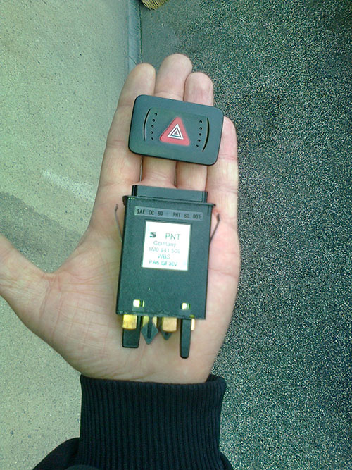

На моя Сеат Толедо 00г ми се появи проблема с релето. След "чистене" нещата се влошиха. Взех си от FUGO ново за 28лв с отстъпката. Оригиналното ми е с номер 1M0 941 509, WBS PA6 GF30 и муз. нотка. Новото не му видях номера. Най-вероятно е жабарско. На кутийката пише ERA Automotive Spare Parts. Съвместимост: VW 1J0 953 235J. Остана ми ненужно капаче за G4 мисля. Ако на някой му трябва-подарявам го.
