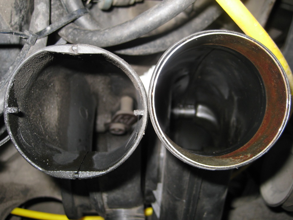

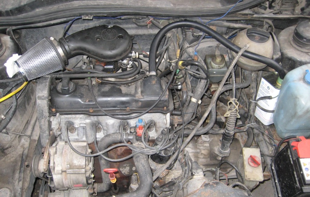

passat19911800
Мнения: 166
Регистриран на: Нед 16 авг 2009 12:23
Местоположение: pazardjik
Re: Passat B3-масло при моното
Мнениеот passat19911800 » Пет 16 ное 2012 20:57
Ползвам снимки на един колега. Вижда се на първата снимка кафявия палец, а на втората отвеждането на маслените пари.

Омръзна ми да водя дебати,така темата се накъсва и се губи основното.Това е термоклапана и се командва с вакуум.Той отваря клапата във кутията на въздушния филтър.
Но сега като погледнах снимката се запитах,тои двигател нямаше ли още един отдушник на картера,една тръба и къде отиваше тя?

passat19911800 написа:
Може ли да покажете къде се намира датчика за маслото на втората снимка?За датчика на главата говоря.Колега спомена,че може оттам също да губи масло.
И още нещо-сменят ли се гумички на клапани БЕЗ да се сваля главата?

Iezekil написа:Омръзна ми да водя дебати,така темата се накъсва и се губи основното.Това е термоклапана и се командва с вакуум.Той отваря клапата във кутията на въздушния филтър.
Да, на ABS са две тръбите дето отиват към въздушния филтър, свързани са с гумен У образен маркуч, отдолу са две, отгоре е единично.
Zdravko Zankov написа:
За двигател АБС е питането-90кс.
Датчика за маслото е точно над масления филтър. При мен е кафяв на цвят и съм го сменял, че се беше спукал и хвърляше яко масло.
Сменят се и без да се сваля главата гумички на клапаните. Минусът е, че не могат да се пасват леглата на клапаните със самите клапани, плюс - става по-бързо и евтино отколкото да свалиш главата :)
