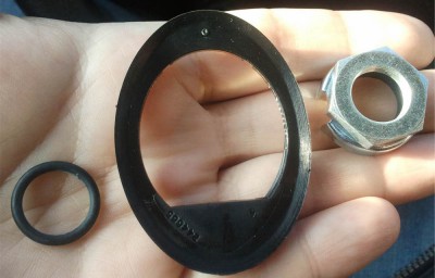

Странно колега това което сменях аз е по различно с номер 3B0 051 751.Може би са объркали нещо като са го гледали.
- zdrash
- Мнения: 684
- Регистриран на: Сря 12 апр 2006 12:16
- Автомобил: Touareg 7P
- Двигател: CVWA
- Местоположение: RED village

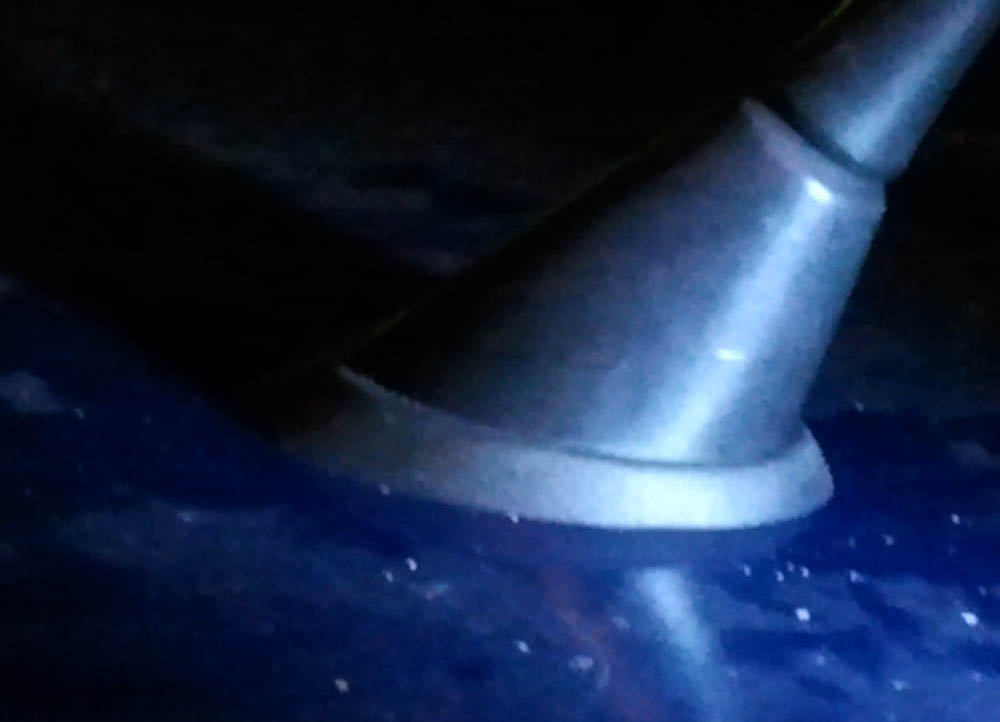

Re: Б5 седан сваляне кора на тавана
krasio00o написа:Странно колега това което сменях аз е по различно с номер 3B0 051 751.Може би са объркали нещо като са го гледали.
Че са се объркали спор няма, лошото е че по-често се объркват от колкото са прави.
Педполагам че това от снимката на колега от форума е истинското, а какъв му е номера...? не знам.

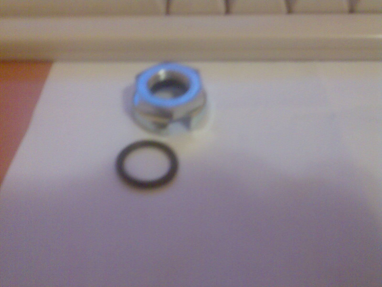

Ако съдя по гайката изглежда като моето.Дори и долното уплътнение е по различно от твоето,ето ти снимка на моята гайка.http://alfa.kachi-snimka.info/images/klz1353510578p.jpg

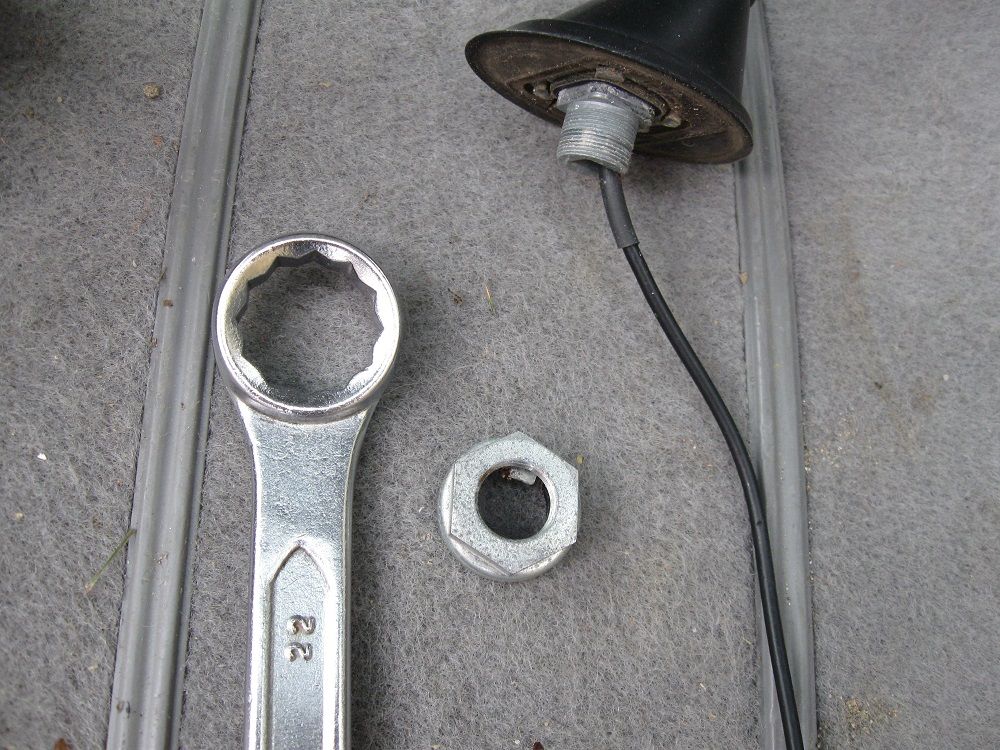

Аз си сменях моята антена. В общи линии е голям х**.... Освободих тавана до средните колонки, внимателно го измъкнах от задната страна (до задното стъкло) от купето - самия таван накрая е подгънат заводски и целия ръб от край - до край се защипва към купето. Тавана така освободен увисва леко - около 10 - 15 см., достатъчни да бръкнеш вътре с ключ 22 и да развиеш антената. Трябва да се внимава да не би да наведеш малко повече тавана, че лесно се пречупва при колонките. Като сглобявах обратно не успях да подпъхна обратно тавана както беше в началото. Най-вероятно там може да се подпъхне ако е свалено всичко, което го държи горе. Като сложиш всички кори и дръжките над вратите, тавана си прилепва горе и ако не се загледаш през задното стъкло няма да забележиш че не е влязъл както трябва.
