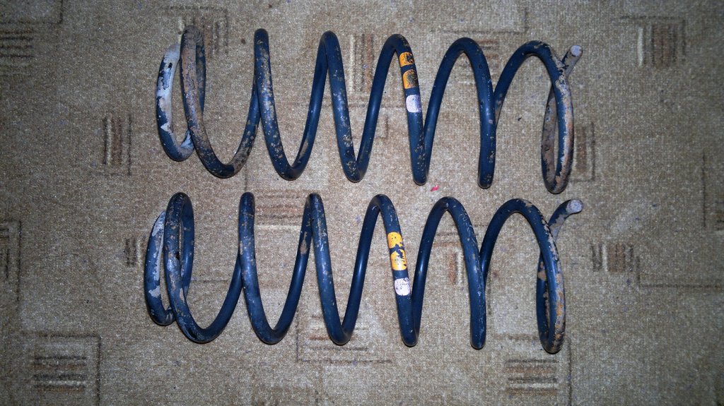

Ето и старите ми прижини на 23 години от седанеца :mhihi , понеже бяха сменени с по-ниски червени:
С какви индекси са колеги, някой идеи?

Имам тука от форума свалени снимки с означения на пружини, точно тия обаче не ги намирам :cry , ето ги снимките
https://picasaweb.google.com/1145918591 ... 5807751714
