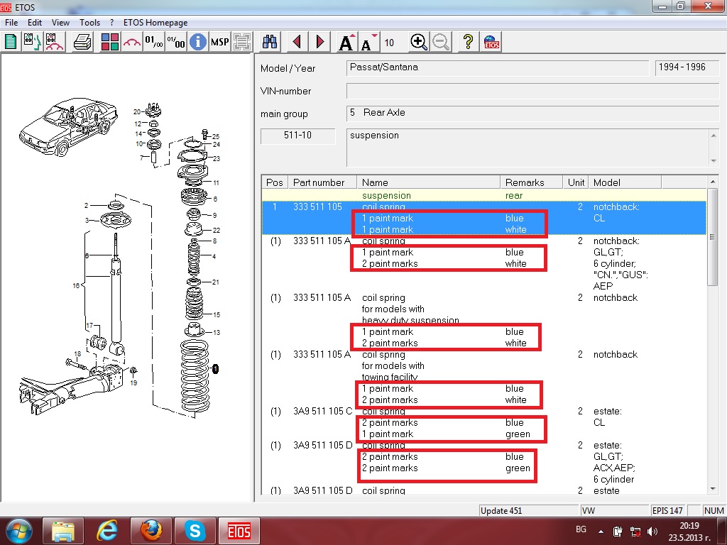

Петър Христов написа:Пружините на седан и комби са с еднакъв размер,дори на голф 2 и джета 2 са същите,различават се само по твърдостта(евентуално може да има разлика в диаметъра на телта от която са навити,за това не съм сигурен).
Пружините на пасат и голф не са еднакви/задните/.Пасатовите са с 3 навивки повече.Отделно,че на комбито са по-дебели.Цветна маркировка за отзад няма,тази е разликата.

Iezekil написа:...Цветна маркировка за отзад няма,тази е разликата.
Ей тука вече много излъга.

Това"тука"явно е за маркировката......поне моите нямат отзад..чупил съм пружина и въобще не тропаше,понеже е в някаква шлаовка накрая дето се счупи.

Мнениеот znainainai » Чет 23 май 2013 19:23
8 вида са пич те 6-те :a045

Re: пасат б3 тропане отзад
Мнениеот Iezekil » Чет 23 май 2013 22:11
Няма лошо.Само дето като минеш през магазина стават 2 вида.
