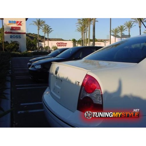

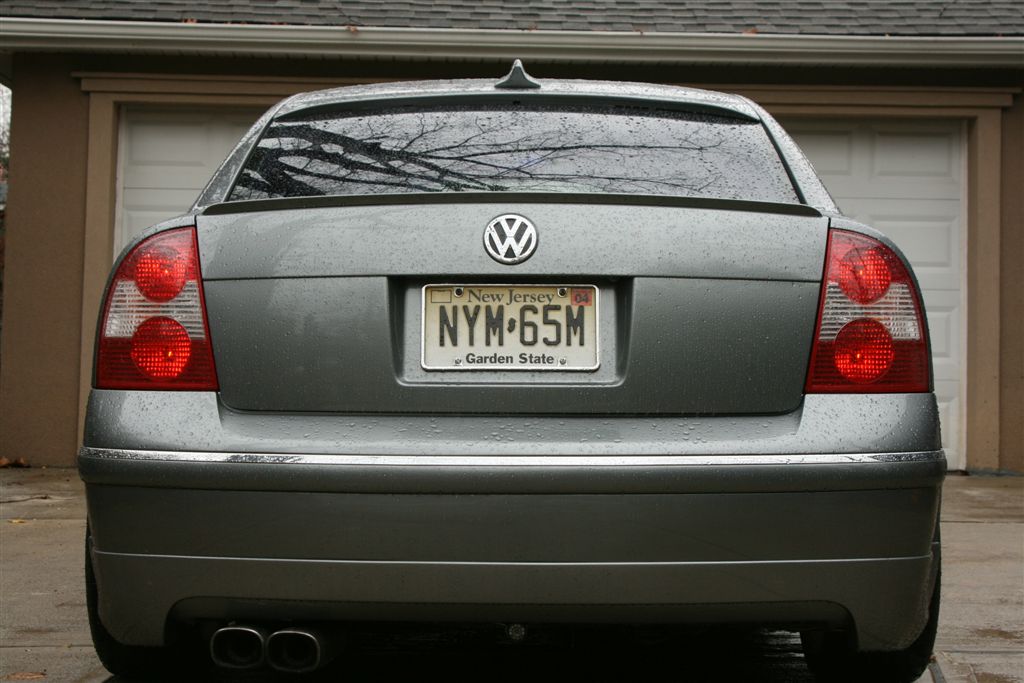

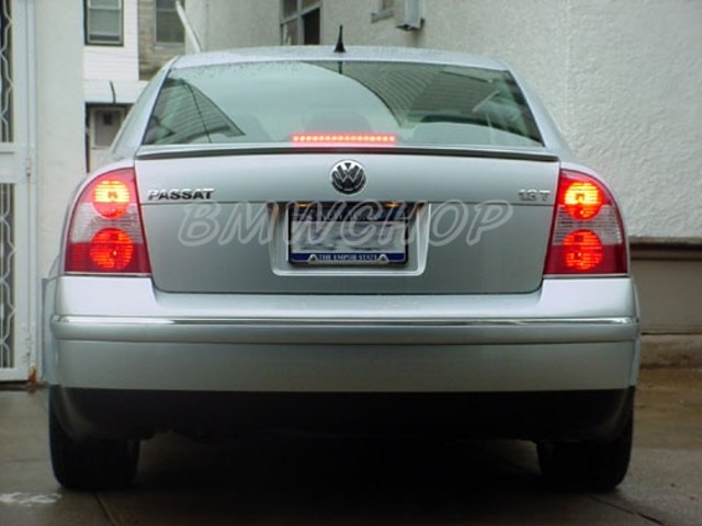

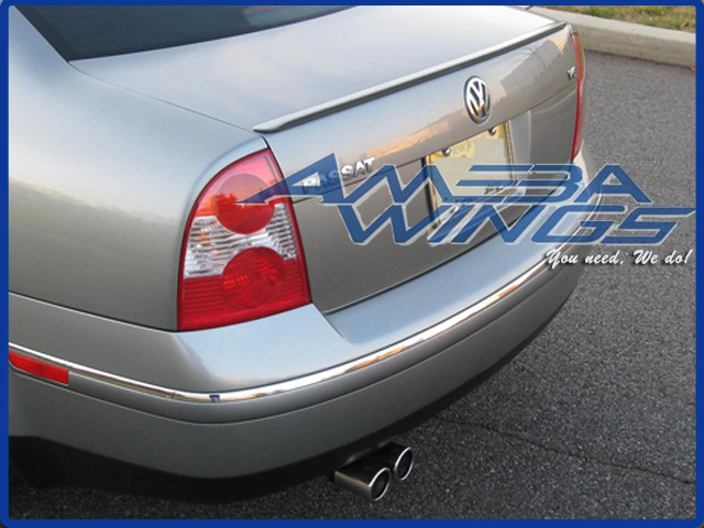

какво мислите за тези липове ? :gruebel

Добре стои :th_up

Недей, моля те :)

Ами аз съм с такъв. 3 година нямам никакви оплаквания. На мен лично ми харесва.

Много ми харесва на последната снимка добавката за бронята и накрайника за ауспуха. Някой знае ли от къде може да се вземе такава.

Добавката е се води "VOTEX" и е в комплект с добавка за предната броня и прагове , в Овърдрайв ми обявиха някаква страшна цена , която дори не си заслужаваше да запомня :mhihi
A за лип спойлера и аз съм много доволен , задницата добива по-завършен вид.
