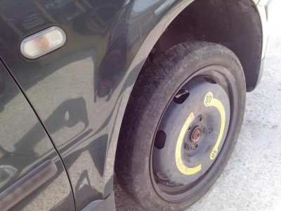

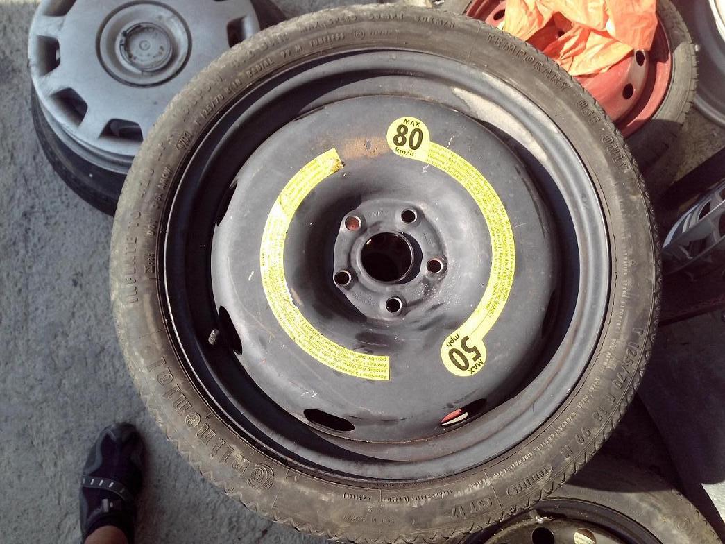

Ама дали може да се кара с нея при нужда примерно 50-60 км ако стане белята на магистралата.. Наложих я и на око ми се стори по висока с 2 пръста, но това пък е без тежестта на кораба-майка. Моите гуми са си 195/65/R15 а пачия крак е 125/70/R18
Калкулатора показва това..
Диаметър на гумата: 635мм Диаметър на гумата: 632мм
Разлика в диаметрите на двете гуми -2мм
Показание на скоростомера при движение на автомобила със скорост 100 км/ч. 100 км/ч.
СЪВМЕСТИМИ
Да карам и да си свиркам или.. :)

тая гума от изминато разстояние не се плаши, големия й страх са скоростите над 70-80км/ч

Колега аз бързо не искам да карам. Просто ми е странно че едната е 15 а другата 18 цола дали е проблем за самата кола.. Ама явно не, то ако пачия крак е 15 ще стане много висока и тънка и има да се гъне като локум.. За да спра да разтягам локуми и аз ще дам 4лв. на един гумаджия и ще пробвам :)

Ех.. Ще трябва да я сложа да видя опират ли спирачните апарати сега се сетих..

пробва се задължително и отпред и отзад, и завивай поне по три болта :mhihi че един колега си купи , завил два болта и се успокоил че всичко е точно, да ама тя седи толкова несъосно, че трети, четвърти и т.н. болт не може да завиеш изобщо, оказа се 5х110 или 5х108 и сега си му седи в мазето за 120лв патерица

Сега отивам да я купя и ще пиша. Иначе е това в общи линии.
Патерица от голф 5 - 18 цола, 125 на 70.
didZ
Мнения: 145
Регистриран на: Пет 14 окт 2011 22:59
Автомобил: VW Tiguan MK1
Двигател: CBAB
Re: Пасат б5 питане за пачи крак
Мнениеот didZ » Чет 22 авг 2013 16:30
Заспа!! Даже покарах малко. Отпред отзад - влиза си идеално :Д Че и се объркаха и ми я дадоха в крайна сметка за 60лв!! Гумата е от голф 5, за в бъдеще ако търси някой, 18 цола, пасва перфектно. И точка на темата.

При нужда е хубаво да я караш само задна.И пачи крак е крика,гумата си е патерица.
