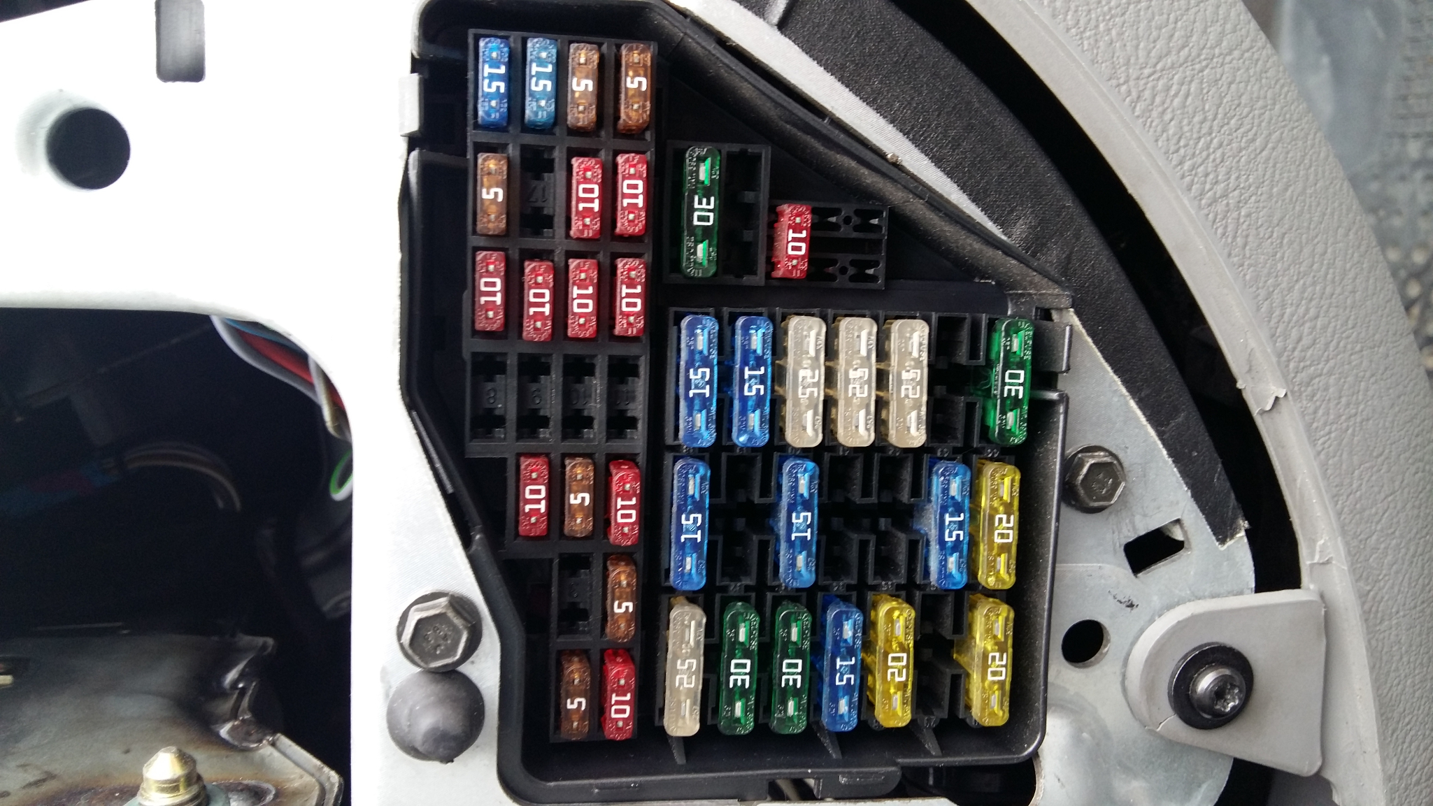

Здравейте колеги
Не ми се светеше крушката на запалката и бърках с тънка отвертка да изкарам желязното цилиндърче в което влиза за да я сменя и подаде искра явно съм докоснал където не трябва и сега не ми работи запалката,а преди това работеше гледах бушоните неможах да намеря кой е за запалката къде ли не гледах и под волана няма някъкви идеи някой колата е пасат 5.5 101к.с

номер 33 провери ли го?Отстрани на таблото,секцията с по-големите предпазители.От горе надолу третия ред-средния предпазител.

Re: Passat B5.5 Въпрос за бушон
Нямам 33 номер ето какви имам
Провери оградения
Същия е колега тъкмо го изкарах и видях че е свършил.Благодаря много живи и здрави всички.
