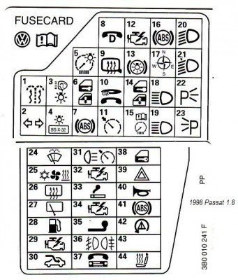

Предпазител 37 ! Имам спомен,че е 44(ще погледна по-късно)!Тези дни си мерих утечката-0.02А !Вероятно е по-малка,защото мигат светодиодите на вратата и на Алармата! Изключил съм постоянния + за Радиото,защото с него е около 0,14А!

Предпазителят на радиото при мен проверено е 37 - след като го изтегля нито премигва светодиода му нито реагира на старт бутона, нито пък vagcom-a успява да направи връзка към него. Не съм отчел още една малка подробност при замерването на консумацията, която първоначално когато измервах по-големи стойности на утечка не беше толкова от значение. В момента остатъчната консумация е 0.06А, но когато сондите на мултицета не са закачени показва 0.03А - което показва, че не е калибриран и реалната стойност на утечката следва да е 0.03А.

Предпазител 44 е до 37.Грешката е моя,естествено,че е 37 за Радиото! Ако наистина при теб 0.03А,всичко е ток!
