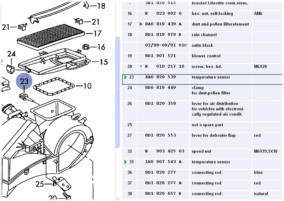

Ако разглобя където е филтъра за климатика ще стигна ли до този датчик за свежия въздух G89?

Не.

През жабката ще пробвам. На къде трябва да бъркам? Малко да ме насочиш че таблото го сваляха за радиаторчето миналата година и ми омазаха целия интериор наште компетентни майстори.

novatora написа:През жабката ще пробвам. На къде трябва да бъркам? Малко да ме насочиш че таблото го сваляха за радиаторчето миналата година и ми омазаха целия интериор наште компетентни майстори.
Колега,сваляш цялата жабка(няма как)и си мушкаш ръката напред и нагоре ,и с напипване се открива.Завърташ на 90 гр. и тя излиза,като преди това махни буксата от нея,че по трудно се вади.Успех.Това е за Б 5.5.
