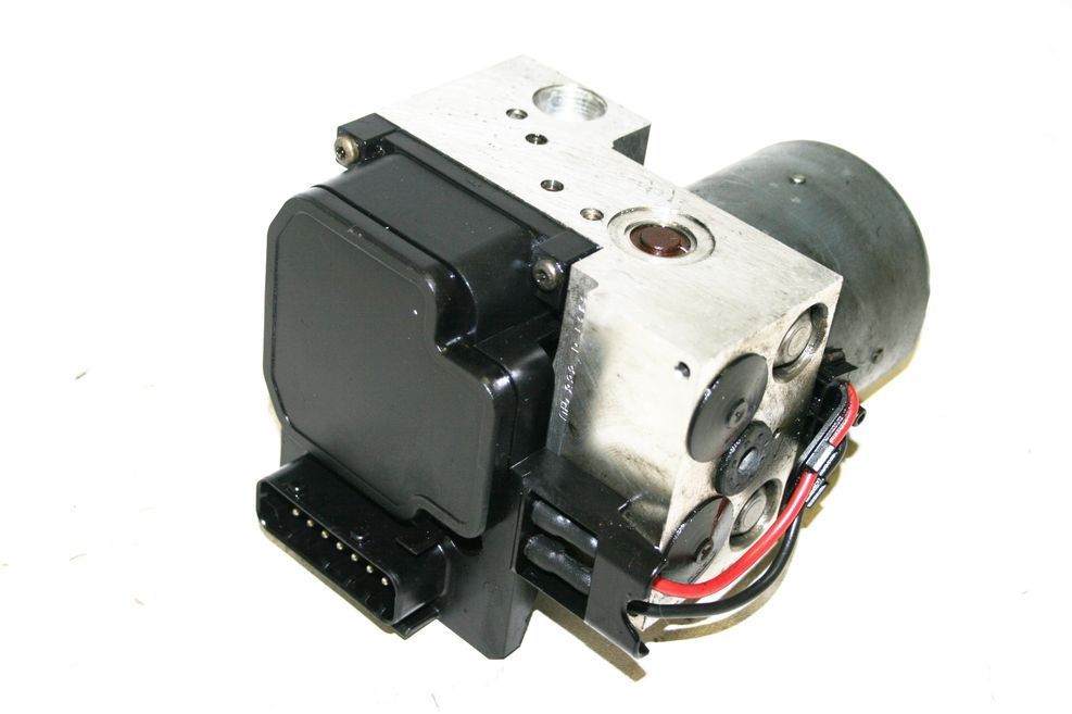

8e0-614-111-t-bosch-0265202401-(vw-passat-audi-a4-a6-a8 ) Това е номера на АБС - са ,и не намирам никъде да се ремонтира ?http://auto-ecu.nl/Control/4108/8e0614111-t-8eo614111-as-0-265-202-401-0265-0265202401/?tid=1

Моя е този,ако махна пластмасовия капак,мога ли да го сложа пак ,или се лепи ?
- mafiota
- Мнения: 1583
- Регистриран на: Вто 26 дек 2006 18:06
- Автомобил: Audi A6 C5
- Двигател: APU
- Местоположение: Козлодуй
Re: Passat В5.5 1,9 тди 131 к.с. Светнаха ми лампите ABS и E
лепи се,
но си има особенности при възстановяване и спояване на шините.

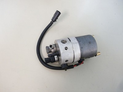

Относно отварянето ,стана с плоска отверка и е лесно.Но ходих на. друго място и там се оказа ,че машинката е ОК,а грешката беше само сензора за налягане.Но който стойностите се сменяха в неподвижно състояние.Така,но нали съм упорит,след отваряне на АБС И без видими проблеми по него,се замислих дали датчика не е на друго място.От кабелите ,които влизат в АБС-са ,продължават още два снопа и заминават отдолу.А отдолу има пак някаква помпа и на върха и има датчик.Буксата е с3 кабелната и я извадих.Пръснах я и се оказа че не мога да я закрепят Чопа държи едва.Дали не е точно този шибан датчик и ако е той какъв му е номера ,че аз освен че е на Бош номера му не виждам?

То диагностика правят,но като излезе грешката сензор за налягане в АБС ,не правят нищо.А това нещо отдолу се оказа хидравлична помпа за ESP и на нея има датчик ,за който се съмнявам.Разбрах това в магазин Елит Кар,като ми заявиха че било цялата помпа и била над 1000 лв. с доставка от Германия
Тогава намерих в нета и снимки
