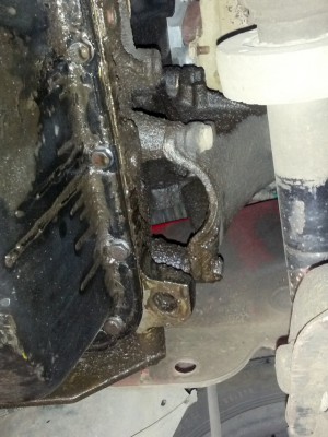

До този нямах възможност да огледам мотора на канал добре отдолу, но сега тъкмо от там се връщам и нещата са вече ясни свалане на глава. Течове по земята не виждах, но всъщност си има и очевидно сериозни - маслената магистрала отзад откъм ангренажа. Ето и малко снимки:

Лоша работа... как се пука точно там, или при стягане или.. не си го обяснявам ?

Мнениеот DrEbNiA » Сря 03 сеп 2014 22:52
За блока, за главата или за металната гарнитура говориш колега ? Аз си мисля, че там не оплътнява гарнитурата. Я по блока лека неравност я шлайфистите са си оставили пръстите по главата..

Мнениеот znainainai » Чет 04 сеп 2014 6:18
Има доста случаи след шлайф главата да е като динена кора ако тоя който я прави не е знаел какво прави.
