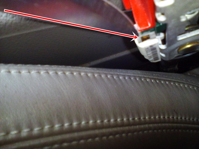

При мен проблема е решен с повдигане на пластината която е в буксата показана на снимката. Самото отваряне на пластмасовите капачки го направих както споменаха колеги с макетен нож и права отверка, след това ги слепих.

И аз съм със същия проблем и типично по български -тиксото с 2 намотки на палстинката която се вкарва(има малко ратояние м/у двете раменца) и проблема е решен.Ама не е хартиено а обикновенно безцветно.

Opi, можеш ли да пуснеш една снимка да видя къде си го намотал, че в близкя месец няма да имам време да спра колата да сменя закопчалката а не спира да дрънчи. :scare3

Не мога да разбера мн сложно ли ви се вижда моето решение, или не ви се отделя 20 мин. и искат да го свършите за 2.Сигурен съм че при повечето е точно същия проблем!!! Каквото и тиксо да сложите е временно решение защото се износва.
