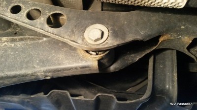

Krasi написа:Сменят се задните носачи/щангички, които имат тампони които се разбиват. .
Колега, тези ли тампони имаш в предвид?

krraynov написа:
Не тези, а другите дето са до главината.

Krasi написа:Не тези, а другите дето са до главината.
За тампоните на които лягат пружините ли, защото аз май други тампони на тоя носач не се сещам да има?
Един нов носач в комплект с тампоните които не са нарпавени да се демонтират (май няма значение дали е ляв/десен) мисля че беше около 135лв...

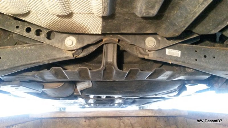

Тампоните от първата снимка си заминават и се сменят само тампоните, продават са в Порше. Точно това е едно от местата от които се регулира задния мост. Когато тампоните заминат, моста не може да се регулира и гумите стоят леко отворени, което води до износване на вътрешната страна на гумата. Другия тампон който оказва същото влияние е откъм главината. Казвам го от опит, аз вече съм сменял веднъж тези тампони на В6, който конструктивно е същия. Аз също карам с 235/45/17 летни и преди да сменя тампоните гумите се износиха за нула време от вътрешната страна, след което бяха изхвърлени.

Това на снимките са екцентрици от там се регулира задния мост.По нагоре има в окачването на горния носач има още екцентрици.Задния мост се регулира и ссичко е наред.Просто си намерете добър майстор.
