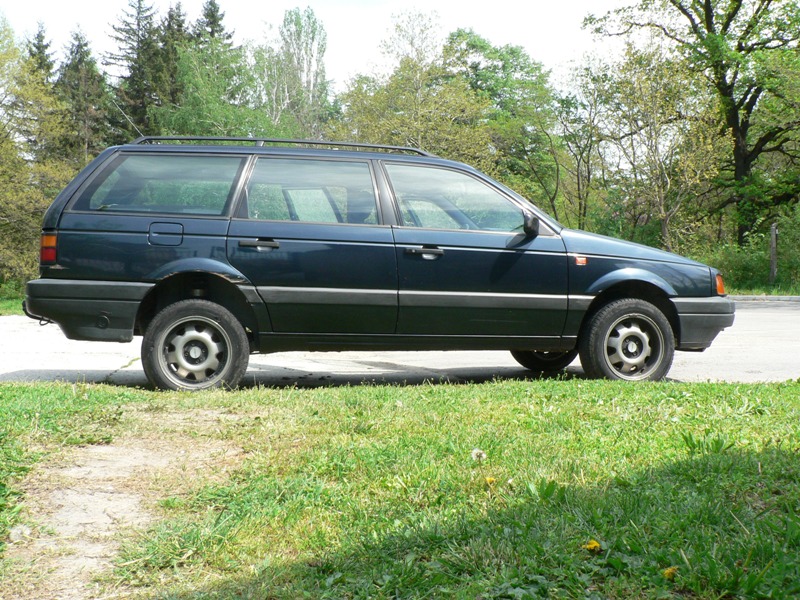

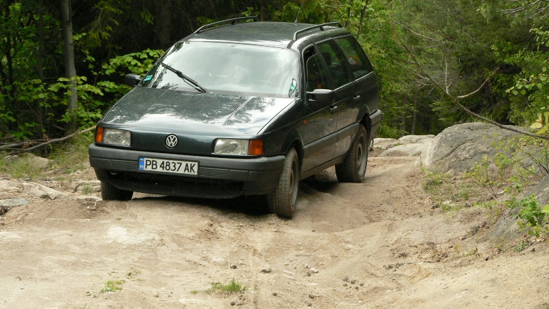

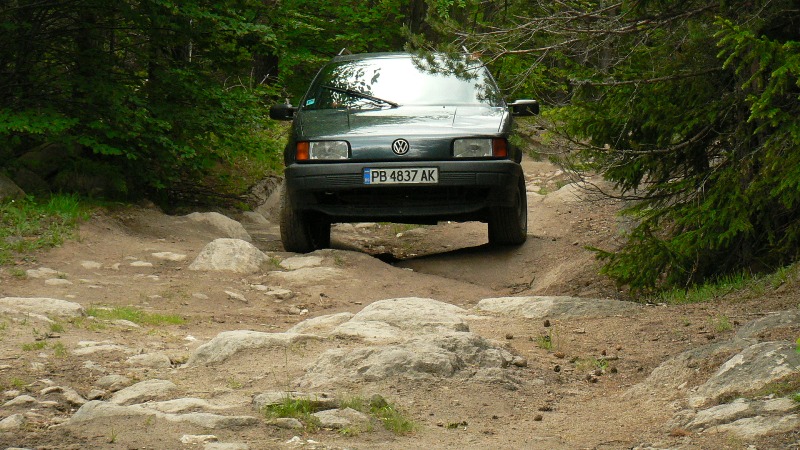

Колега не знам какво те притесняват тия подложки, но бих споделил с какво сам направил моят вече бивш Пасат които сам тествал доста километри по асфалт и по горски пътчета,твърдя че съм го направил грамотно и здраво,ако имаш интерес бих си подновил темата.Иначе резултата е 25 сантиметра чист просвет.
