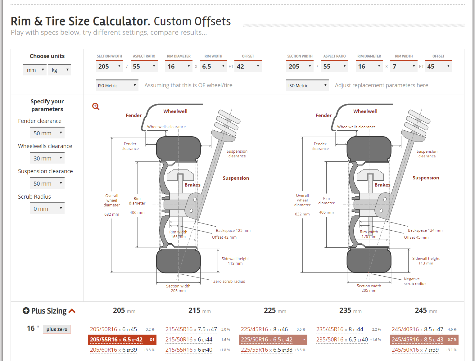

А как да се справя с офсета? Не мога да се ориентирам как да използвам калкулатора на https://www.wheel-size.com (снимката долу).
Например има 16" джанти: 5х112, 6,5Jx16, ЕТ50 или други: 5х112, 7Jx16, ET48 - как да разбера стават ли. Ако има някаква табличка или калкулатор и за това...?.
Или въобще да не се занимавам с джанти, различни от препоръчаните на https://www.wheel-size.com.

Изборът на офсет зависи и от ширината на джантата. За тоя Пасат най-добре е офсет 35-40, за джанта 6.5 J.
Производителят препоръчва по-голям офсет, най-вероятно за да остане място за слагане на вериги.

Препоръчва го защото ширината на джантата е различна, както сам си написал офсетът зависи основно от ширината на джантата.
Тази година се отказах да карам със зимни 235/45/18 и си купих зимни гуми за 17'' джанти на B8-цата. Оригиналният ми размер е 215/55/17 на 7J, купих зимни гуми 225/50/17 и ги монтирах на 7инчовите джанти. След месец като ги сложа ще видя как е.
ssssl написа:Изборът на офсет зависи и от ширината на джантата. За тоя Пасат най-добре е офсет 35-40, за джанта 6.5 J.
