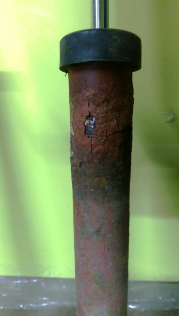

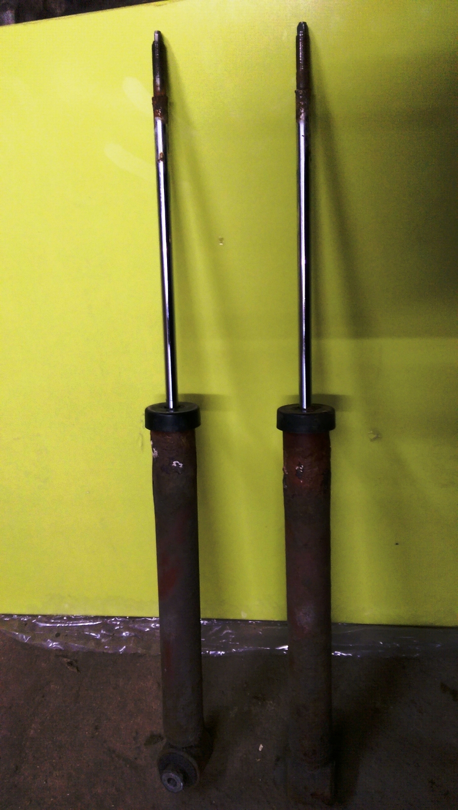

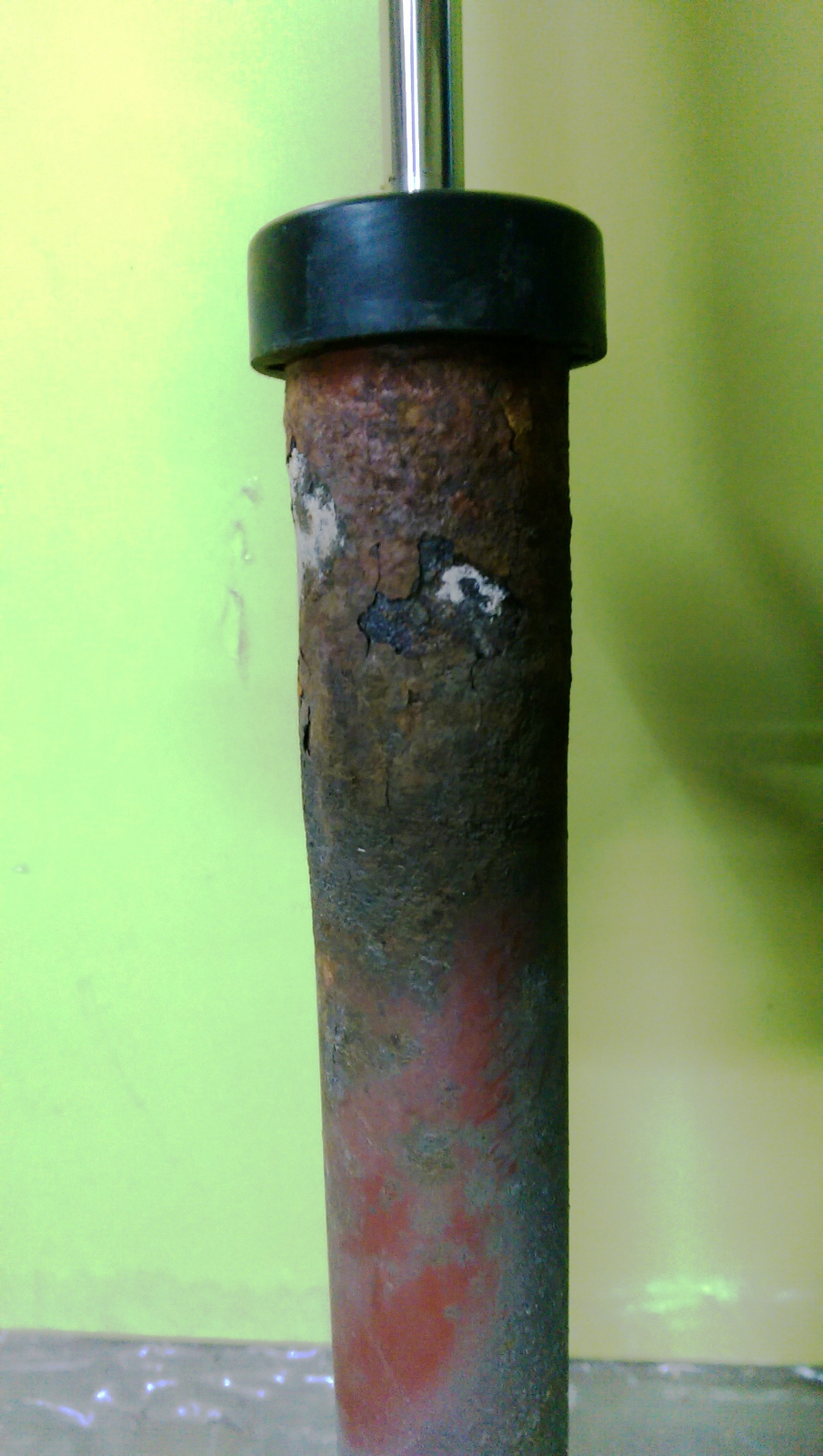

Днес си смених задните накладки и амортисьорите!
Купих си Закс, старите ги показвам в снимки, тотално ръждясали, но все още работещи. Оказаха се хидравлични, новите са газови.
Премерих си монтираните пружини, по-къси са от нормалните, с цели 25 мм. Но вече зная какви трябва да са новите, когато реша пак да ръчкам по пасаторчето! :wink
Благодаря на всички колеги, взели участие в дискусията. Прави се оказаха тези, дето казаха, че нови амортисьори задница не вдигат. :th_up

Старите са доста ръждясали наистина. На баща ми на пасата, който е същия, но 1.9 TDi 131 к.с. сложих също Sachs, а оригиналните, които свалих от него имаха логото на VW Audi и на Sachs, т.е. и оригиналните бяха също Sachs.
За мен си е добър избор, но сплесканите пружини може да се окажат фактор за по-бързото скапване на новите амортисьори. Особено ако го товариш или ако дърпаш ремарке.

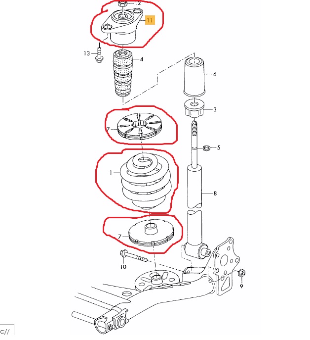

p.s. номер 4B0 511115AB който си дал е с една оранжева и две сини точки твоите такива ли бяха ?
Елементите , които е хубаво да смениш с цел повдигане на задницата са оградените в червено. Все един се е посплескал малко и сумарно задницата ти кляка до вида, в който е в момента.
На баща ми Б4 смених задните пружини с магнум и горните опорни тампони също. Първо бях взел най-дебелите пружини 13,5мм но бяха по-къси от тези на автомобила, които бяха 11мм , в крайна сметка взех 12.5мм дебелина при същата височина и ефекта е 6см по висока задница.
Колата е карана от немец в Нюрнберг 15 години, после поляк 1 година пак в Нюрнберг. Пружините не са точни, дори нямаха цветен код.
Иначе останалите елементи бяха наред, двете тарелки гореи долу и тампона горе. Проблемът ще се оправи ако сложа 2 пружини с височина 270 или 278 мм, но те имат по-голям диаметър на навивките и телта е малко по-тънко.
