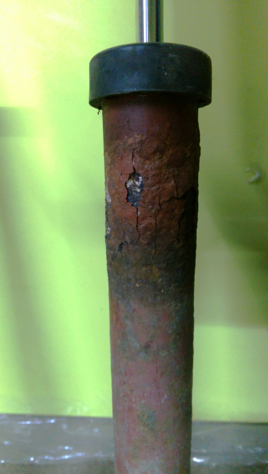

Днес си смених задните накладки и амортисьорите!
Купих си Закс, старите ги показвам в снимки, тотално ръждясали, но все още работещи. Оказаха се хидравлични, новите са газови.
Премерих си монтираните пружини, по-къси са от нормалните, с цели 25 мм. Но вече зная какви трябва да са новите, когато реша пак да ръчкам по пасаторчето!
Благодаря на всички колеги, взели участие в дискусията. Прави се оказаха тези, дето казаха, че нови амортисьори задница не вдигат.

Старите са доста ръждясали наистина. На баща ми на пасата, който е същия, но 1.9 TDi 131 к.с. сложих също Sachs, а оригиналните, които свалих от него имаха логото на VW Audi и на Sachs, т.е. и оригиналните бяха също Sachs.
За мен си е добър избор, но сплесканите пружини може да се окажат фактор за по-бързото скапване на новите амортисьори. Особено ако го товариш или ако дърпаш ремарке.
