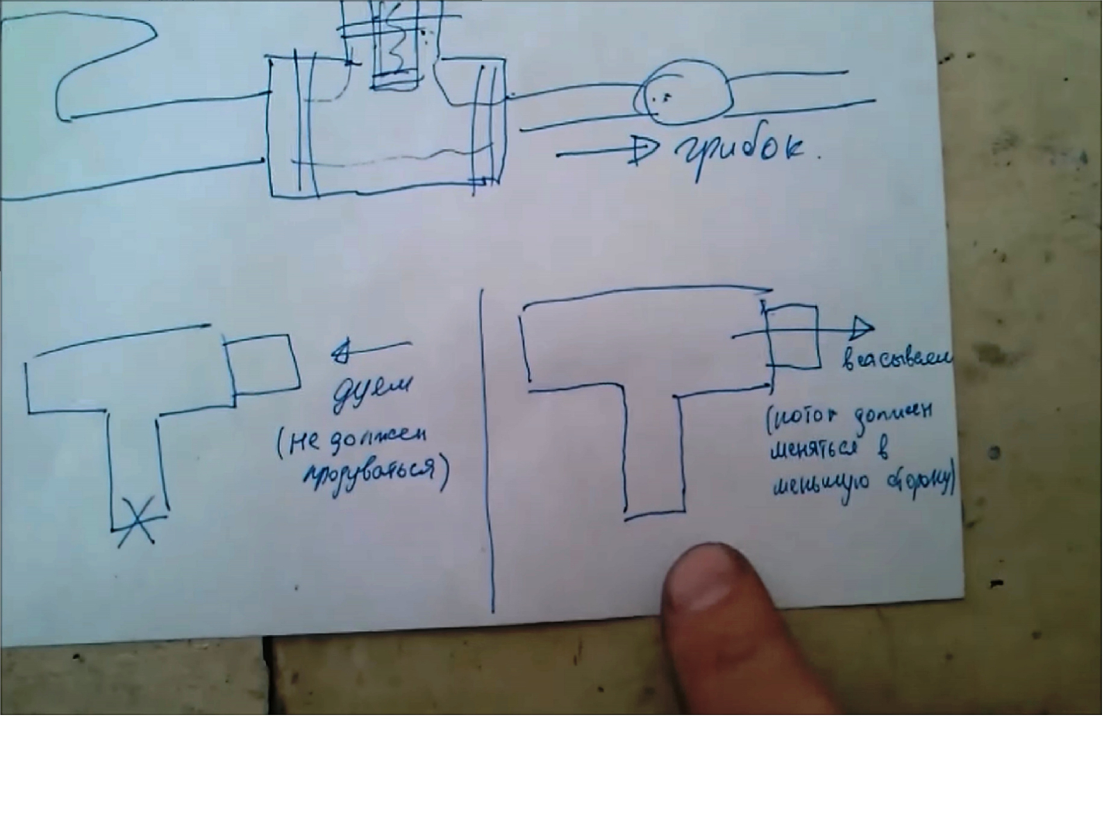

teodorpc, няма как да надувам където ти искаш, пълно е с кабели, тръби и смукателен е там. Днес пак свалих горния клапан, като смуча от стрелката притваря големия отвор и почва през по-малък, така си описал ти и руснака. Вчера не го правеше, явно промивката и трябва време да заработи, сега пак съм го накиснал в МРТ. Утре го слагам преди да тръгна на работа.
Остава долният клапан, според руснака имал 3 положения, но при мен както аз духам или смуча по моята схема е все отворен. Явно и той е клеясъл, а него няма как да го свалям и промивам, ще купя нов долен и горен и в България някой майстор ще ме оправи! :c020

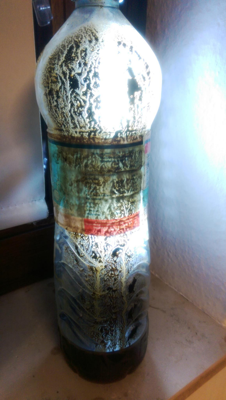

Ето бутилката с утайката:
Мръсотиятаот картерната тръба.

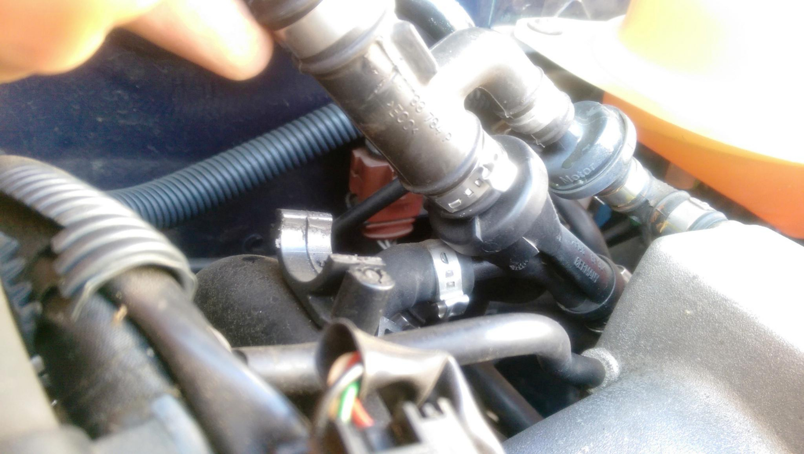

Днес стигнах до следващото запушено място, един особен клапан с три входа/изхода. Около него има още 2 малки клапана, на снимката се вижда само един, при мен тук е както е оригинално.
Клапана до разширителен съд.
До него има един малък клапан, а третият е скрит.
Тази схема я намерих в един руски клип, моля те да видиш дали всичко е ок!
Схема на троен клапан

Руската схема на изход 3 е противоречива, има червена стрелка че не се продухва, има и синя че се продухва в двете посоки.

За тия клапанчета си нямам на идея за какво са, но ти си оправи оснавната вентилация с двата клапана и виж разхода на масло, как ще е. Тези са по скоро за някакви еко системи или за работата на мотора, щото разпределят някакви вакууми и налягания. С тези тънки мъркучлета едва ли са към вентилацията. Може да е система за изгаряне изпаренията от резервоара...,.

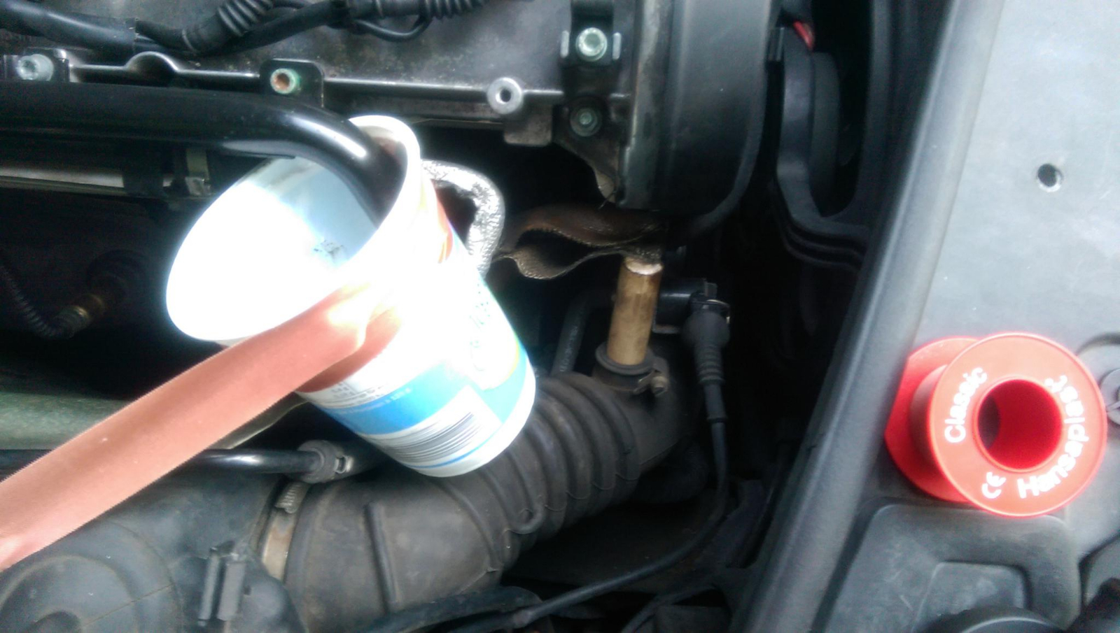

От почистената тръба, онази ръждивата, вече цяла седмица нищо не излиза, смених кутията от кисело мляко с една метална от грах.

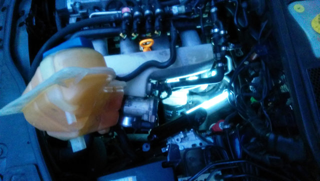

Тази вечер демонтирах разширителния съд, свалих му кабела отдолу и без да откачам маркучите го отметнах напред.
Откри се добър достъп до маркучите долу, както вече казах, долу няма клапан за картерна вентилация.
Горният клапан е единствен, според руснака трябва така да се пробва.

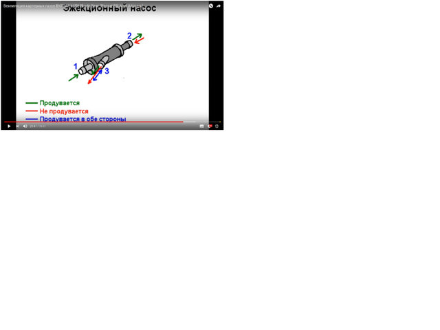

Този клапан долу няма връзка с картерната вентилация! От него отива шлаух на онова, на което руснаците казват ежекционен насос, с трите входа, като единият е под наклон.

Кой клапан къде се намира го знам от онова руско видео, руснакът е демонтирал всички съставни части и ги показва едно след друго, дори си направих скици от неговия клип.
Клапанът от твоето последно видео е вързан към ежекционнен насос и то към онзи вход който е под наклон. Друг вход е вързан към сервото на спирачките/вакуум, а последният отива към смукателните тръби на мотора. Няма директна връзка с картерна вентилация, но там се управляват други неща, които за сега са ми тъмни. :banghead
